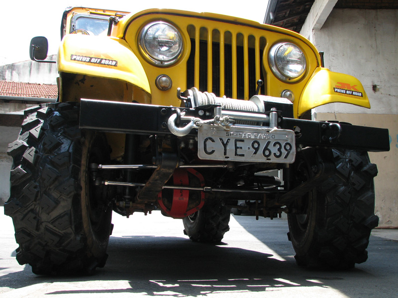

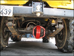

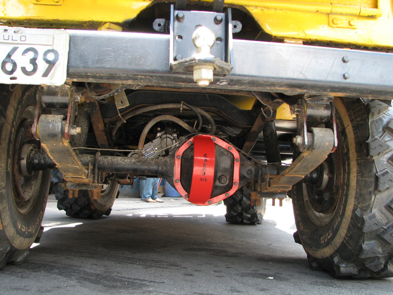

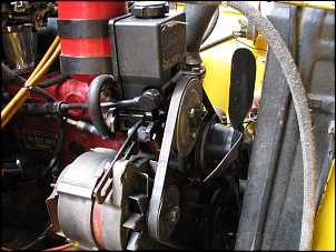

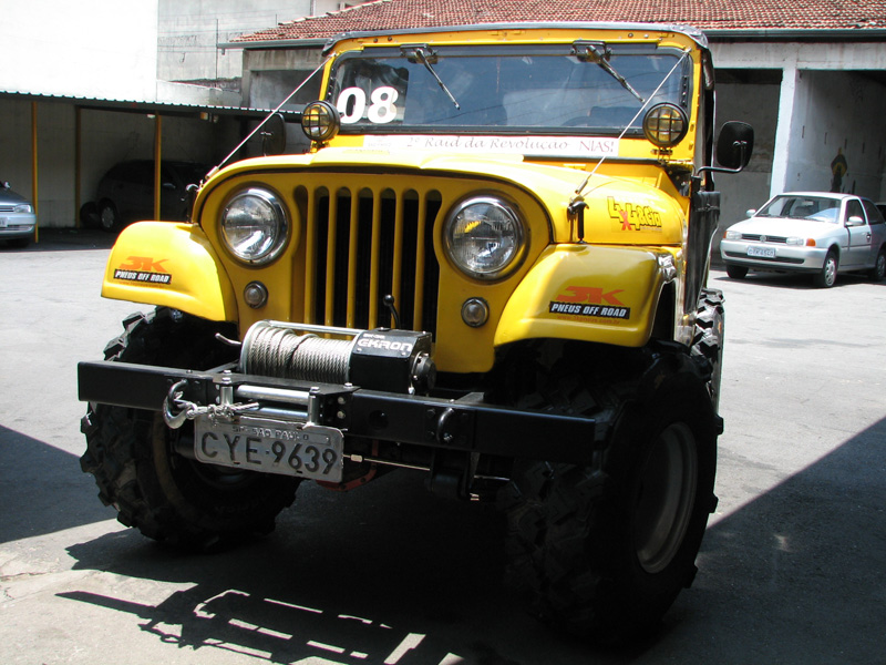

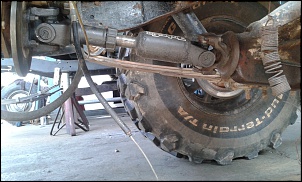

    Depois de um longo e tenebroso inverno o Hefestos saiu do estaleiro, o com "algumas" melhorias.
    - Direção Hidráulica de Santana;
    - Bloqueio Full-Lock no eixo traseiro;
    - Guincho mecânico Ekron 12.000 lbs;
    - Carburador 3E.
    Isso foi o principal. Teve ainda algumas coisinhas como troca dos cardans (parede de 7mm), estriado e luvas, etc.
    A direção de Santana foi instalada na posição da caixa original do Willys, então olhando de fora nem nota a direção hidráulica, salvo pela bomba. Ficou muito leve, mesmo com os pneus 33x12,5 da 3K.
    O bloqueio não afetou em quase nada a dirigibilidade, é só dosar o pé nas curvas, principalmente quando está saindo dela, onde é natural retomar a aceleração, mas com mais um pouquinho do prática isso praticamente some.
    Para colocar o bura 3E foi feita uma flange de alumínio polido onde une as duas saídas do 3E numa única, no pé do coletor. O 3E foi herdado de um Opala 6 cilindros a álcool.
    Ainda não testei nas trilhas e acho que só o ano que vem.
    [s] hidráulicos/mecânicos/bloqueados,

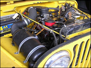

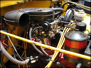

    Agora sim! Hefestos de "nariz" novo.
    Adaptei o filtro-de-ar da S-10 Turbodiesel 2.8.
    Ficou muito bom. As mangueiras eu fiz uma emenda com as que eu tinha no filtro antigo.
    Ainda vou fazer uma proteção na entrada de ar para desviá-la da hélice, apontando para a corta-fogo. Porque do jeito que está, a primeira lama que a hélice jogar para os lados vai direitinho dentro do filtro.
    [s] respirados,
