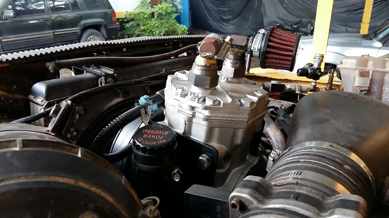

    Opa Paulo, tudo certo?
    Eu acabei trocando o compressor original por um York 210 que acabei comprando numa viagem aos EUA, lá o preço de uma peça dessas recondicionada é muito bom, mesmo com o dólar ao preço que está.
    Esses sistema OBA com o compressor original funciona bem e não é lento não, o inconveniente é que o óleo do dosador acaba muito rápido, e como o reservatório para o fluído é pequeno, tem que ficar repondo toda hora. Talvez um sistema com um reservatório maior ou externo seja a solução, mas acabei não pesquisando mais a respeito por conta da oportunidade de trocar por um York.
    Se você tem o compressor, está funcionando e não pretende usar como ar-condicionado, recomendo a investir no OBA. Acho que a conversão vale a pena.

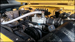

    Usuário Avatar de Marcelo
    06/05/2003
    1,696
    Ah... as fotos com o compressor York.
    [s]
    Miniaturas de Anexos Miniaturas de Anexos Jeep Willys CJ5 - Hefestos-20160221_102749.jpg   Jeep Willys CJ5 - Hefestos-20160221_102803.jpg
