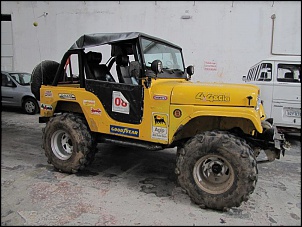

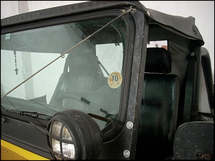

    O Hefestos ganhou algumas coisas novas: uma capota, na verdade um toldo, e um quadro, daqueles de 3 limpadores e maior área envidraçada.
    Ainda falta fazer umas coisinhas, como ligar o limpador de párabrisa e uma capota "marítima" na caçamba para proteger as tralhas, mas isso só na próxima semana, depois que fizer a inspeção.
    Estava um pouco na dúvida se ia gostar do resultado do toldo - apesar das inúmeras fotos que tinha visto - e no final das contas gostei sim.

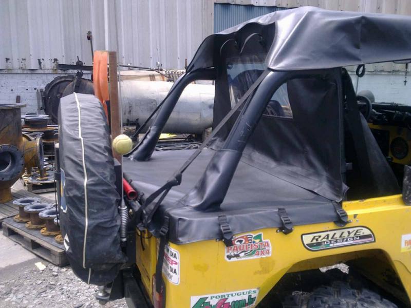

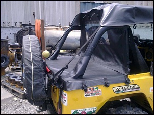

    Capota marítima

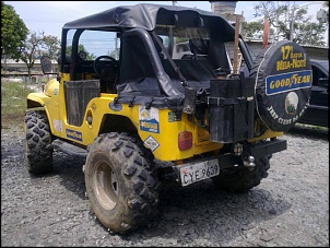

    Conforme comentei no post anterior, o Hefestos ganhou a capota marítima na caçamba e mais um "toldo" na parte de trás dos bancos. Acabou virando um Jeep Willys "Canvas". Assim consigo uma boa proteção para as tralhas que levo na caçamba sem perder o visual do CJ.
    O serviço foi feito na Coverland4x4, pelo Carlos Pestana. Gostei bastante do resultado, feito com critério e com praticidade. O melhor é que ele já foi jipeiro então sabe o que é bom ou não para um jipe de trilha.
    Não tinha andado direito no Hefestos com o novo quadro e a melhora foi gritante. Para quem tem 1,85 como eu (ou mais) é uma excelente troca. Além da maior área não tem o motor do limpador atrapalhando a visão.
    Recomendo!

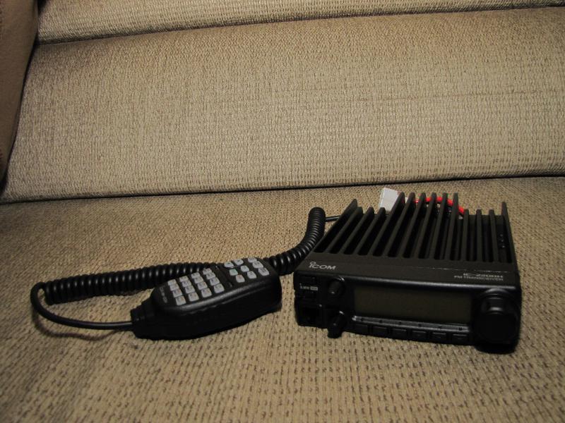

    Radio amador
    Opa!!
    O Hefestos vai ganhar um upgrade no rádio: sai o PX e entra o PY. Escolhi o modelo Icon IC-2200H, justamente por ter uma realção custo X benefício bacana.
    Na verdade quem me indicou foi um amigo que já teve alguns outros PYs em outras viaturas e agora também tá trocando o PX pelo PY.
    Agora só falta instalar.
    [s]

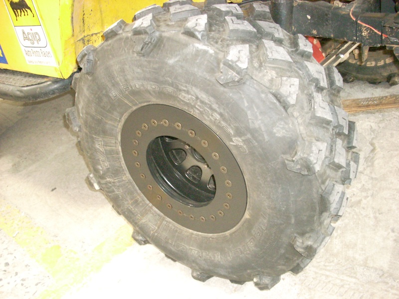

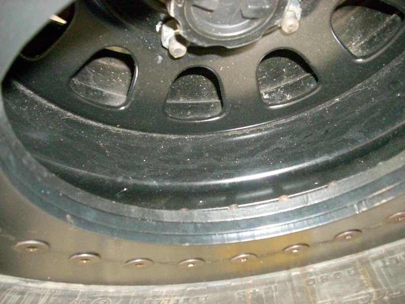

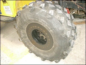

    O Hefestos ganhou um belo presente nesses ultimos dias: um jogo de bead-lock.
    Não fiz nas minhas 15x10, mas nas 15x8 que meu meca tinha, da Mangels.
    As beads foram feitas com aquele "calço" entre as bolachas para eliminar o efeito-cone tradicional das beads sem isso. O bom que o aperto pode ser feito sem dó, basta ter coragem de apertar os 96 parafusos de todo o conjunto.
    Agora é por pra testar.

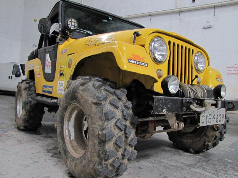

    Mais uma foto com a beads, na entrada do Pinheirinho, pelo Pedrão.
