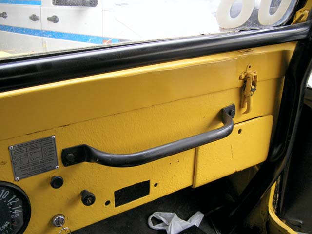

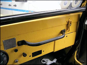

    Novo painel do Hefestos!!!
    Antes...
    Miniaturas de Anexos Miniaturas de Anexos Jeep Willys CJ5 - Hefestos-p2050020_211.jpg

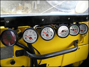

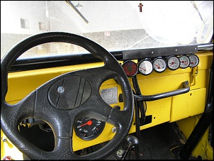

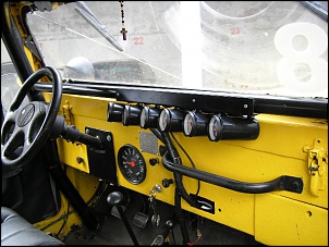

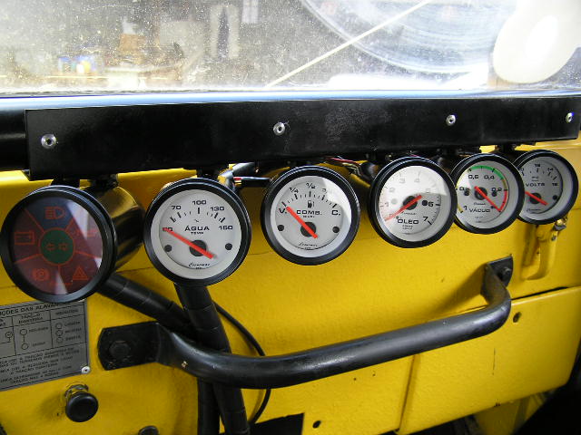

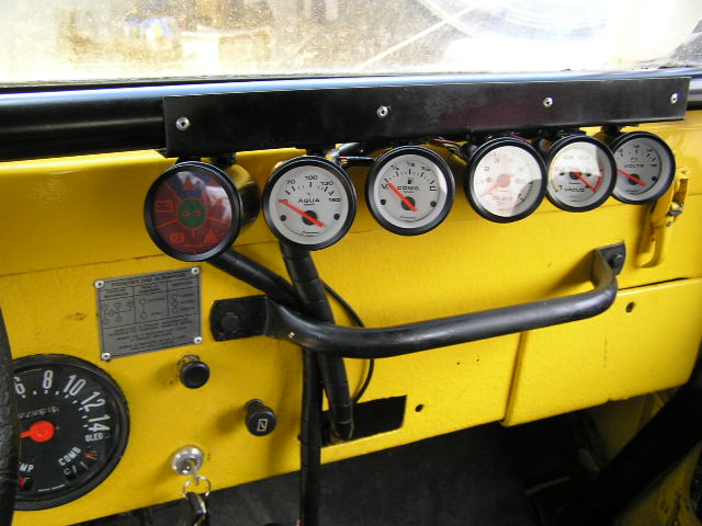

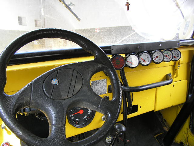

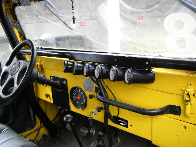

    Depois...
    Com Sinaleira, Temperatura da Água, Marcador de Combustível, Pressão do Óleo, Vacuômetro e Voltímetro :P :P :P da Cronomac.
    Os copinhos foram da Wiltec comprados no Gama 4x4. São de metal.
    A base, de metal também, arrebitada na própria travessa da gaiola.
    Depois de muito pesquisar, ver zilhões de fotos e painéis e estudar a melhor forma, cheguei nessa conclusão. Ainda falta ligar algumas luzes da sinaleira, mas isso é de menos.
    [s] marcados,

    Marcelo,
    Bem interessante o novo painel!
    Só uma dica: faça uma capa impermeável p/ os relóginhos, pois quando vc mandar lavar a viatura depois de uma trilha, os caras entram c/ o jato de água dentro do carro e os instrumentos não são preparados p/ isso.
    Uma manta de PVC c/ um velcro já resolve.

    Usuário Avatar de Marcelo
    06/05/2003
    1,696
    Grande Ramiro,
    Obrigado!!! :P
    Pensei nisso, mas nas últimas vezes que mandei lavar, já falei pra não lavarem por dentro senão fica aquela aguaceira só.
    Prefiro terminar o serviço com um pano úmido e não ter nada danificado, até porque os caras do posto não são nada cuidadosos, mas ainda assim é uma boa idéia. Tipo uma capa de plástico pra por e tirar na hora, né?

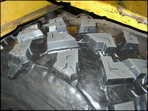

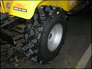

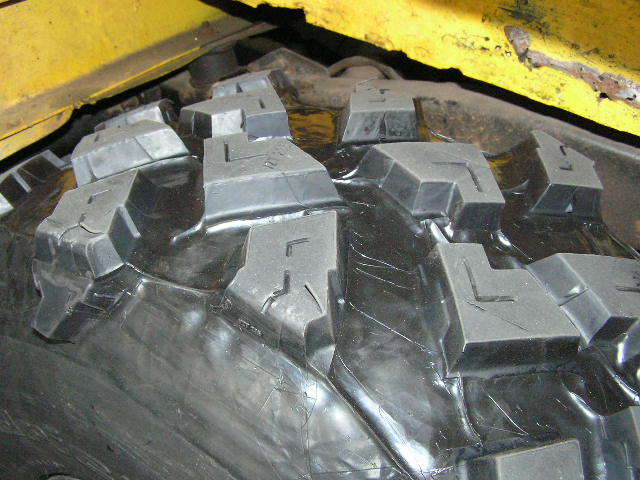

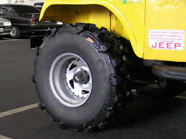

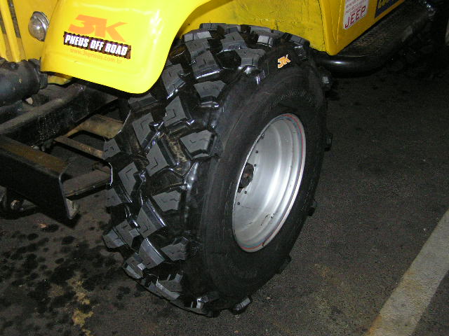

    Viatura de calçados novos!!! :P :P :P
    Mandei meus antigos e slicks BFs 33" para a 3K Pneus. No começo estava na dúvida entre os Mariscos e o New Frederico, mas depois de pesquisar, pensar e conversar sobre qual colocar, optei pelos New Fred mesmo (valeu Ramiro! ).
    No começo estava com um pouco de receio pelo estado das carcaças, mas foram aceitas. Ótimo trabalho da 3K com um belo atendimento e serviço!! :P
    Os New Fred em baixa velocidade o jeep trepida um pouco, mas nada de absurdo, mas isso até uns 20 Km/h, depois para. Ainda não fiz trilhas com eles pra dar meu parecer no barro, mas com o que o pessoal comenta, deve ser o bicho.
    Outra atualização que a viatura ganhou foram os amortecedores: 4 Turbogás Cofap da Ranger <= 97, traseiro. :P
    Seguem umas fotinhas dos pneus:

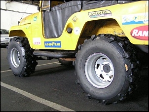

    Estou mexendo no meu, e estou na duvida se coloco este feixe da band, como vc colocou, eu pergunto: Compensa fazer este investimento? Vc teve que alongar o chassis? Ao instalar esta mola, vc teve que fazer alguma adaptação no eixo dianteiro (suporte que fixa a lamina no eixo dianteiro), pois o feixe da band é mais largo que o original e penso eu que pode complicar na instalação; se possivel coloque uma foto.
    Outra duvida, eu tenho roda 15x10 e pneu 33 (não instalados), como vc tem esta mesma configuração, os pneus vão ficar muito para fora da lataria? Comprei um alargador de paralamas de fibra de 8cm e já estou me arrependendo pois acho que os pneus não vão sair tanto assim.
    Se puder me ajudar fico muito agradecido.
    06/05/2003
    1,696
    Grande Kinho,
    Obrigado pelos elogios!!! :P :P O Hefestos agradece! :P
    Na minha opinião, esse investimento de troca de feixes vale sim, os feixes são mais robustos, flexiveis e macios. Mas tem que ser feito por gente que conhece mesmo, senão pode não sair como esperado.
    Não foi necessário alongar o chassis, só reposicionar os suportes das molas. O suporte que fixa o feixe no eixo é o mesmo da Toyota, que é bem parecido com a do Willys, a diferença são as dimensões, mas é tranqüilo. 8) 8)
    Nas mensagens anteriores do tópico do meu jeep, tem mais detalhes dessa instalação, inclusive algumas fotos. Dá uma lida e se tiver alguma dúvida me avisa.
    Com as rodas 15x10 os pneus saem bem pra fora, algo entre 5cm no mínimo. Mas se os alargadores tem 8cm, acho que não terá problemas.
    Qualquer dúvida, estamos ae. :P 8)

    Parabens Marcelo!!!!
    Agora sim! O Hefestos ficou animal c/ esses Kichutes!!!
    Quando vamos fazer uma trilha de reinauguração?!?!?

    Eu instalei os Turbogás por dois motivos básicos: com a nova suspensão o curso aumentou, os amortecedores iriam dar fim-de-curso, e os antigos que estavam lá eram apenas enfeites. Estavam completamente sem ação. No asfalto, ele ficou mais firme e macio ao mesmo tempo, não fica parecendo uma gangorra, mas como os antigos eram inuteis não tenho parâmetro, mas por ser turbogás tem grande vantagens sobre o original.
