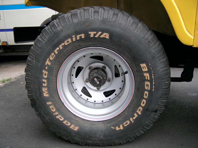

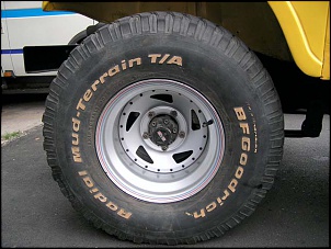

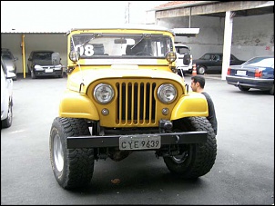

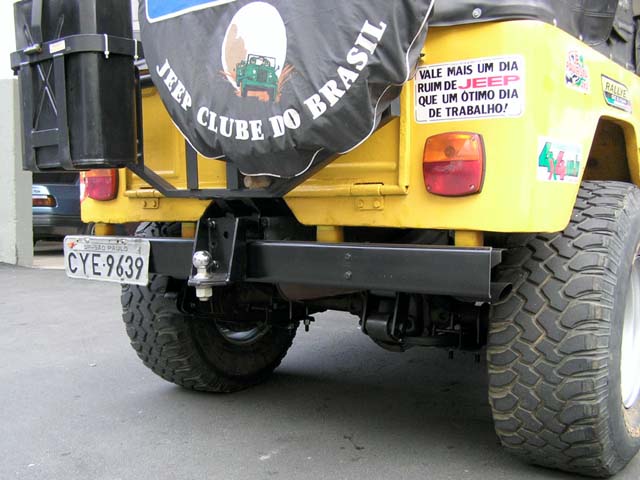

    Novas atualizações na viatura:
    Roda Magels Direcional 15x10"
    Pára-choque dianteiro
    Troca da ultima travessa
    Pára-choque traseiro
    Feixe de Molas da Toyota
    As rodas eu troquei por uma mais adequada para os pneus que são 33x12,5. A roda antiga era 15x8 e deixava o pneu mais "forçado". Além dessa roda ter o off-set mais negativo deixa o pneu mais correto com a roda, e o risco de destalonar diminui também. Inclusive, estou vendendo as rodas 15x8 (http://www.4x4brasil.com.br/forum/viewtopic.php?t=7834)
    Ainda falta escolher um bom amortecedor para o conjunto, por enquanto mantive os originais, mas antes de cair pra trilha preciso trocá-los.
    Seguem fotos das atualizações. :P :P

    Marcelo,
    Os upgrades estão na medida certa, inclusive, pelas fotos, percebe-se a lateral dos pneus judiadas por causa da tala 8"... hehehe...
    Mas parece que o Hefestos está passando mal com tudo isso, pelo menos é o que mostra a foto P2050009.JPG...
    []'s e parabéns pela viatura...

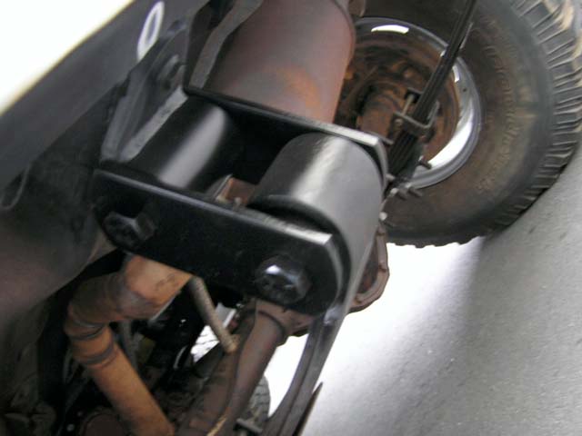

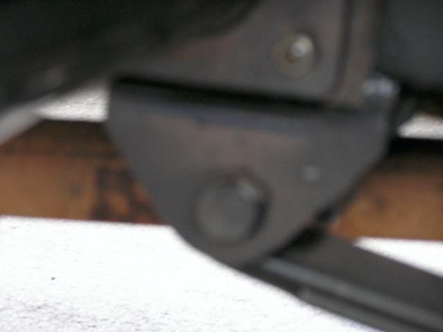

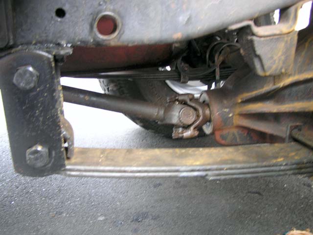

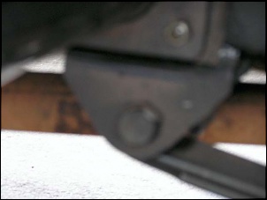

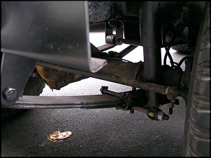

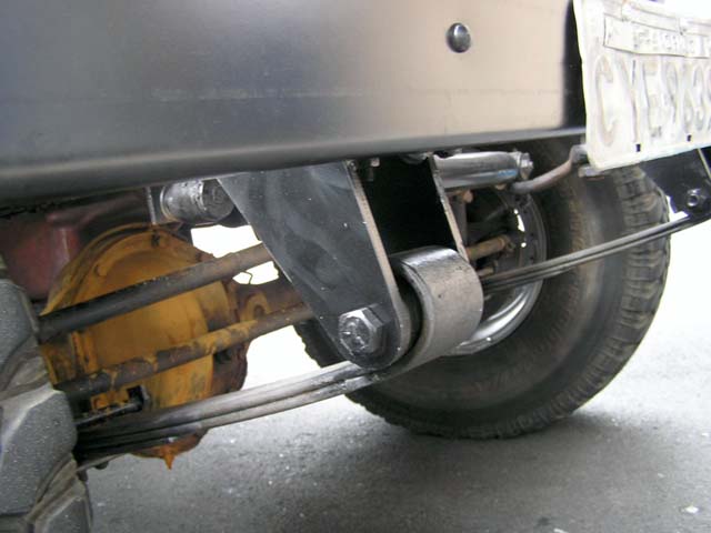

    1. Feixes da Toyota
    Comprei na Molas FF, aqui em SP, o kit que eles vendem justamente para adaptação no CJ5. Porém esse kit foi desenvolvido para que os jumelos dos feixes dianteiros fiquem à frente do feixe, e não atrás como original do CJ5. Os jumelos na frente tem inúmeros contras que me obrigaram a modificar um pouco o kit, pois se colocar os jumelos + suportes que vem no kit a traseira do feixe ficará estupidamente mais alta que a dianteira.
    Sendo assim, tive que confeccionar novos suportes para a dianteira, trocar os jumelos que vem no kit (de D-40) pelos da Toyota e instalá-los como original no Willys, ou seja, com buchas no chassis. Outra coisa importante: como os feixes da Toyota são um pouco mais compridos, as buchas para fixação ficaram mais para trás, então resolvi não furar o chassi e sim fazer um pequeno suporte para a bucha e soldar a bucha abaixo do chassi, evitando assim de fazer um furo cavalar no chassi.

    3. Rodas 15x10
    Eu tinha antes rodas 15x8 nos BF 33x12,5". Só por isso dá pra perceber que tem uma diferença de 4,5" do pneu pra roda e isso prejudica o pneu em vários fatores:
    Como o pneu fica mais forçado pra dentro as laterais ficam mais "abaoladas" e rígidas, fragilizando a estrutura do pneu, deixando suscetível a rasgos numa pedra, galho etc.
    Quando abaixo a calibragem pras trilhas o pneu fica mais solto e, com já está forçado, mais fácil de destalonar.
    As rodas 15x8 tem um off-set de -22, contra -44 das 15x10. Isso fez com que eu aposentasse os pequenos alargadores que tinha nas rodas trazeiras e permitiu que aproveitasse todo o esterçamento da caixa de direção sem que as rodas raspassem nos feixes. Depois que coloquei os feixes da Toyota fiquei com um giro de esterção ridículo, pois as molas são bem mais largas que do Willys, raspando nos pneus com mais facilidade. Arrisco dizer que com os feixes da Toyota é proibitivo off-sets menores que -44.
    A direção ficou um pouco mais pesada, mas não sei se foi pelo aumento de peso das rodas, ou pelo fato do pneu ter mais área de contato, pois os "ombros" dos pneus, que antes estavam curvados, agora estão com mais contato com o chão. Quanto as tala 8" ou 10". tem um tópico mais detalhado sobre isso.

    Eu só tinha visto a adaptação dos feixes no início, não tinha visto como ficou depois de pronto.... ficou 10, hein !!! Gostei dos parachoques...ficaram muito bons também e a pintura dos paralamas ..... show de bola!!

    Realmente os pára-choques ficaram bem legais, são mais resistentes que o próprio chassi! E olha que eu não era muito favorável à pára-choque traseiro, mas esse ficou beeem legal.
    Quanto à suspensão com molas de Toyota ainda não está completa, preciso trocar o amortecedores, os meus estão meios cansados. Mas já dá pra perceber que a diferença é boa. O jeep ficou macio e estável ao mesmo tempo, a suspensão tem uma boa articulação mas é firme, não fica balançando.
