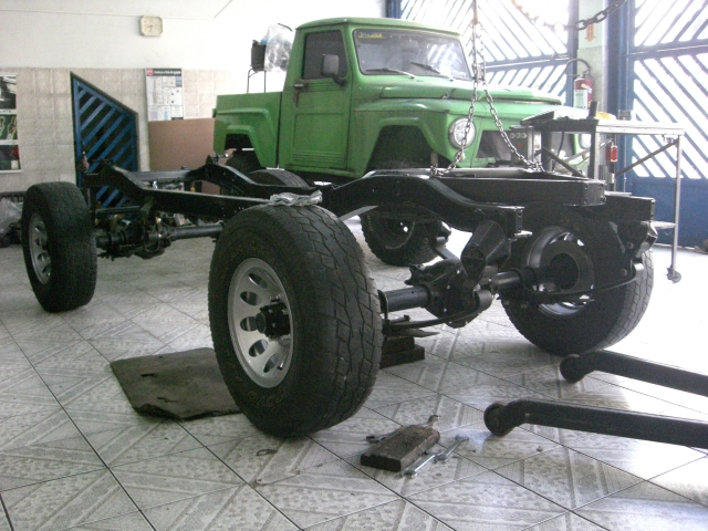

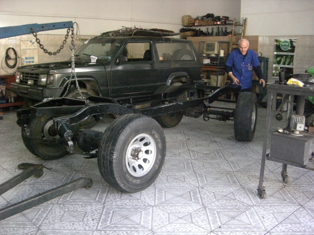

    no meu caso tb nào quis SPOA e estou com feixes de toy... pra alcançar uma altura desenjável sem o spoa (apesar dos eixos de rural) eu utilizei uma gambiarra com os suporte de toyota band pickup:
    porém a altura é tão exagerada que faz com que se crie suportes dianteiros (caso vc use jumelos atrás da roda dianteira) de 230mm e criar esse "tubo-link" para manter os suportes, ainda nÀoe stá pronto falta alguns detalhs mas a idéia é essa.
    essa outra está escura masss:
    esses pneus são 31 e estão carecas na comparação com a f-75 do pexe do lado é SPOA + 33 e meu chassis está 4 dedos mais baixo apenas (devido ao pneu)
    dessa forma mantive SPUA por achar mais legal esses sistema até como proteção para barras e não criar highsteer etc... não precisei mudar o caster devido ao angulo do cardan dianteiro e por ele ter ficado grande
    e também não curto paralamas cortados, vou pro original mas com alargadores bushwackers
    espero ter ajudado se quiser visita meu topico!
