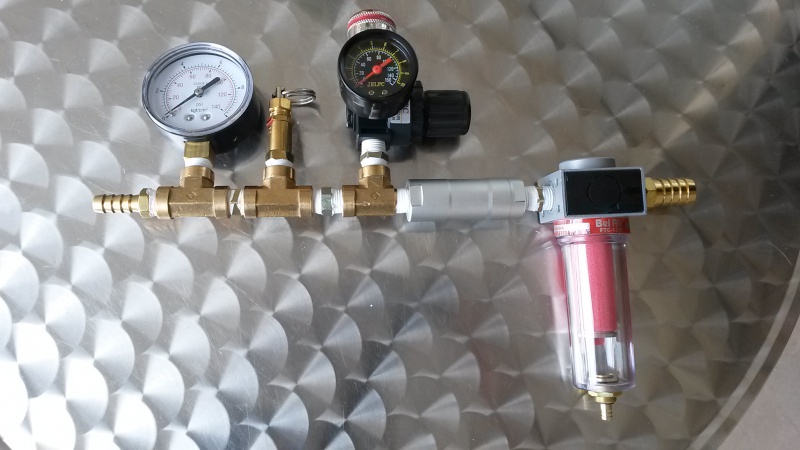

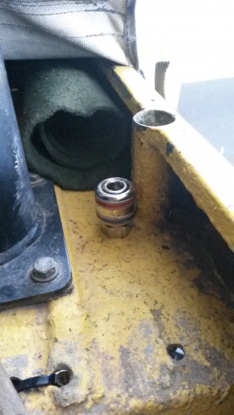

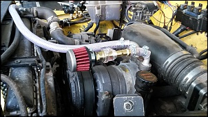

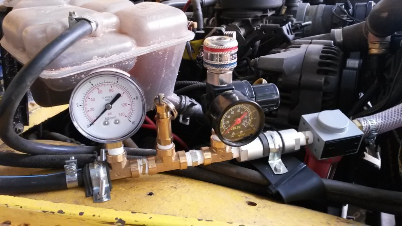

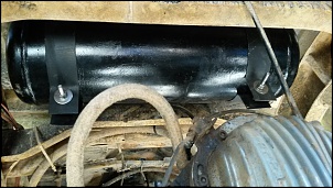

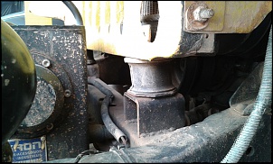

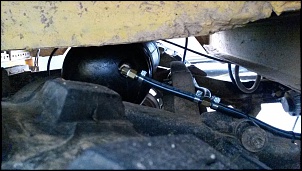

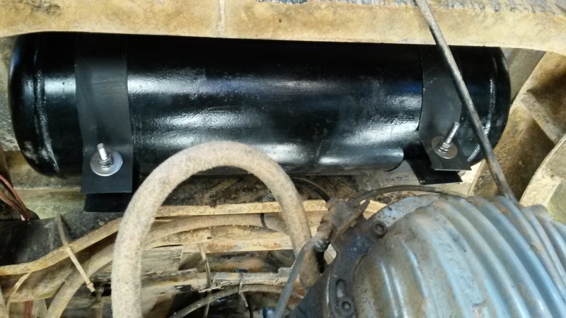

    Finalizei há algumas semanas o OBA System no Hefestos.
    Usei um cilindro de ar de caminhão fixado na traseira do Jeep, abaixo da caçamba, entre o chassis. O compressor usei do A/C original desse motor, com dosador de óleo na linha de ar para manter o compressor lubrificado.
    Mesmo em marcha-lenta ele leva cerca de 1m40s para encher de 0 à 120lbs o cilindro, porém como o cilindro não é muito grande esse ar não dura muito no uso. Talvez um upgrade seja colocar outro cilindro desse paralelo ao existente para aumentar o volume de ar armazenado e não precisar ficar toda hora usando o compressor.
    Abaixo algumas fotos do sistema:
    Jeep Willys CJ5 - Hefestos-20141226_095807.jpg Jeep Willys CJ5 - Hefestos-20150217_115103.jpgJeep Willys CJ5 - Hefestos-20150217_114950.jpgJeep Willys CJ5 - Hefestos-20150217_115021.jpg
    Jeep Willys CJ5 - Hefestos-20150217_115040.jpgJeep Willys CJ5 - Hefestos-20150214_150230.jpg
    Só que nem tudo foi alegria. Nesse final de semana, durante o funcionamento do compressor ele começou a segurar o motor até que travou (por sorte não estourou a correia). Foi quando notei que o óleo que lubrificador não tinha abaixado, ou seja, ele estava funcionando a seco, sem lubriificação. Agora vou ter que levar o compressor para reparo e espero que o estrago não tenha sido grande.
    Não descobri também porque o lubrificador não funcionou. Não sei se está entupido ou com defeito. Só sei que é uma peça nova. Retirei ele e assoprei e notei que realmente não está saindo óleo, só ar mesmo. Como também notei que se tampar a saída e assoprar, não sai ar pelo buraco de abastecimento.
    [s]
