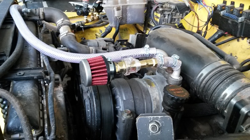

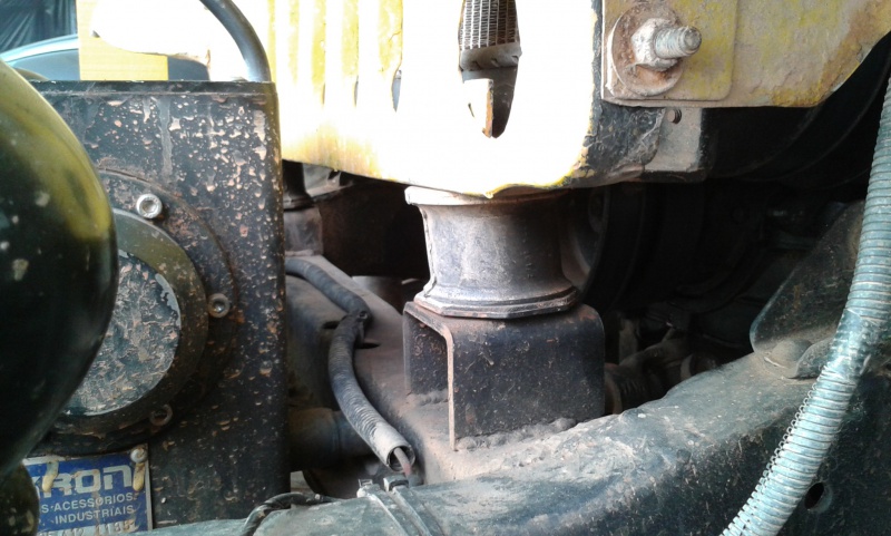

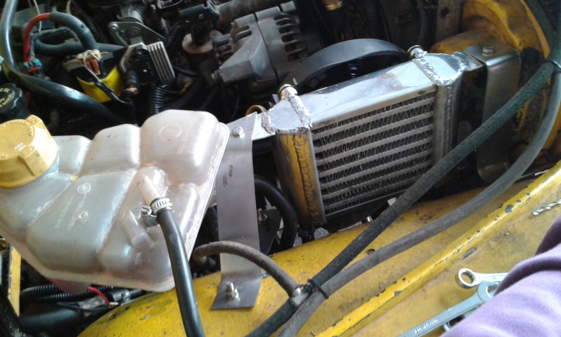

Depois de alguns meses o Hefestos saiu do estaleiro, com powertrain novo!!!
O câmbio estava com um problema e estava operando em modo de emergência, o que limita o câmbio a funcionar em 3ª marcha. Passei o scanner no módulo e detectei erro numa solenóide, o que indicava que o problema poderia ser a própria solenóide, o chicote interno do câmbio ou o externo. Levei numa oficina de CA e testaram as solenóides e o chicote interno e nada de problema. Ou seja, o problema deveria estar no chicote. No autoelétrico foi constatado que o outro autoelétrico que montou o chicote ligou o aterramento errado e por isso o chicote queimou. Chicote arrumado e pronto, câmbio operando normalmente, com todas as marchas.
Ainda não fiz nenhuma trilha, nem passeio, mas as impressões que ficaram foram fantásticas. Esse motor é um cavalo, mas dócil e o CA opera suave e sem trancos. Mas basta afundar o pé no acelerador pra cavalaria aparecer. Quero ver isso na trilha, talvez nem precise da reduzida...
