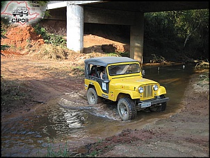

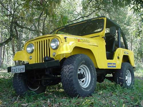

    Antes mesmo de fechar negócio com meu CJ já tinha batizado ele de Hefestos (deus do fogo na mitologia grega) por causa da sua cor amarela. E como gosto de mitologia, o nome caiu como uma luva. :P
    Mas a história não acaba ai; estava colocando a manta asfáltica no assoalho do jeep quando, por um descuido, um feltro que tínhamos colocado começou a incendiar. Controlamos o fogo rápido. Nada de grave fora o susto. Dai não teve como mudar de nome, pois até no fogo o bicho se vira. :P :P
    Bom... chega de papo e vamos ao que interessa:
    Willys Overland CJ-5 1967
    Motor 6cc - BF-161
    Cabos de vela de poliuretano com pontas de silicone
    Filtro de ar seco, da Pampa
    Desborbulhador
    Câmbio 4 marchas e reduzida originais
    Diferencial Dana 44 43x8
    Roda livre AVM
    Suspensão original SPUA
    Direção de Maverick
    Amortecedor de direção D-20
    Freios a tambor nas 4 rodas
    Rodas Mangels aro 15"
    Pneus BF Goodrich 33" MudTerrain
    Body-Lift 2" - coxim de Opala
    Bancos em courvin do Kadett
    Cinto de 3-pontas retrátil
    Santo-Antônio
    Estribo
    Suporte galão-estepe
    Pontos de ancoragem dianteiro e traseiro
    Dois faróis de milha de 50W
    Capota conversível Trevo
    Protetor de pára-brisa
    Miniaturas de Anexos Miniaturas de Anexos Jeep Willys CJ5 - Hefestos-myjeep_150.jpg

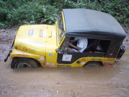

    Minha estréia na terra: 2º Passeio de Inverno do Clube São Paulo de Off-Road. :P 8) :P 8)

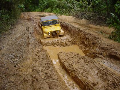

    Algumas das trilhas...
    Minha preferida:

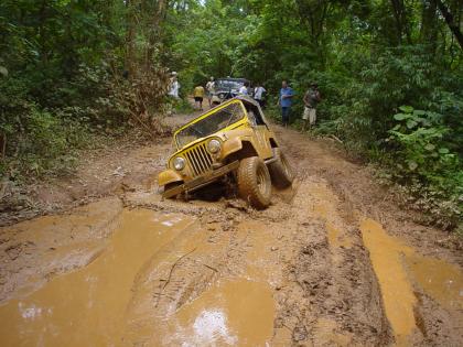

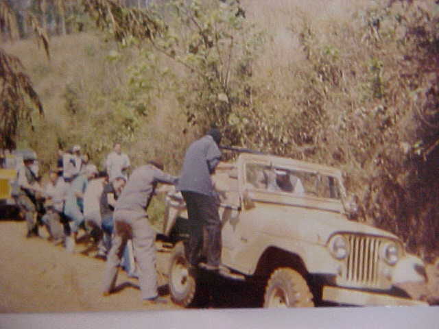

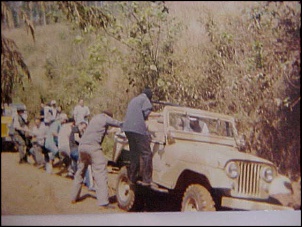

    Fala Marcelão , conheço essa trilha heim ...
    Vai uma foto da trilha das águas , não aguentaram esperar o concerto do câmbio do CJ do Marcelo e puxaram o CJ na mão ...
    Perdi contato com essa galera de Polvilho , pessoal gente boa ...
    []s e parabéns pelo jipão ...

    Fala Edu!!! Certinho?
    Costumava encontrar o Vander (o cara que mexeu no meu câmbio na trilha) lá no Ibira. Apesar que ultimamente ele está meio sumido.
    O pessoal é gente boa.
    Aquela trilha foi legal!! 8) 8) Apesar do problema no câmbio, depois fizemos a trilha tranquilamente!! O engraçado foi que o pessoal conseguiu tirar o jeep do Junior no braço! :P
    Obrigado pelos elogios!! :P
    [s] agradecidos,

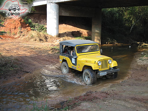

    Atualizações na viatura!!!! 8) :P 8) :P
    Cilindro-mestre + hidrovácuo - Vectra GSI
    Pedaleiras suspensas do Opala
    Freio a disco dianteiro - MDS
    Alternador 90A - Tempra
    Agora os motoristas da frente não precisam ficar preocupados. :P :P
    Futuras upgrades:
    Gaiola
    PX
    [s] atualizados,

    Salva Galera,
    As atualizações previstas foram concluídas:
    Gaiola
    PX Cobra 19 DXII plus
    Antena Maria-mole
    Se agora o jeep ficar de cabeça-para-baixo, já posso pedir ajuda no PX!!! 8)
