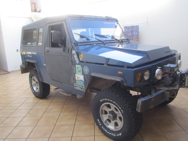

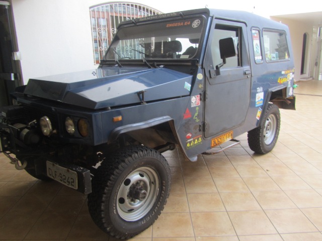

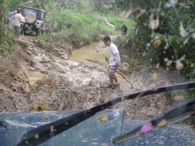

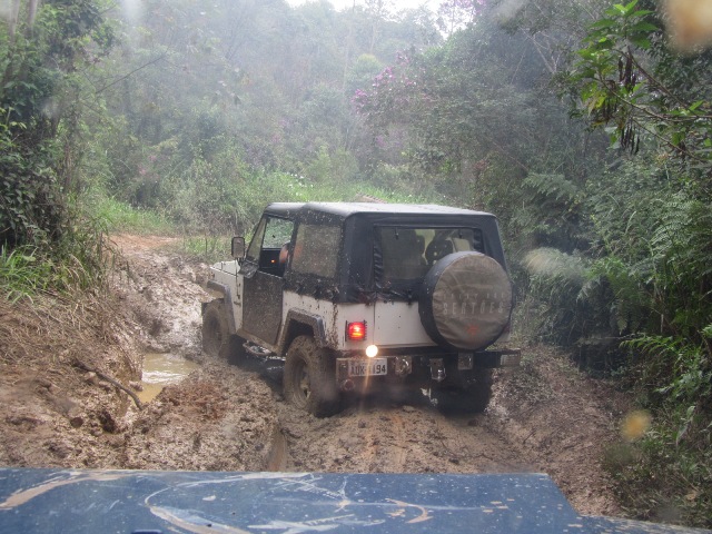

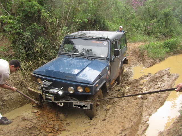

Pois é João , a vtr vai pra onde quer e com os pneus pequenos piorou a situação , tive que pedir ajuda pro pessoal que estava junto , não tem como colocar a filmagem aqui , mas o CJ 5 sofreu muito pra puxar ele dali , estava com os diferenciais abrindo arado , na volta o outro Engesa não conseguiu puxar , tive que usar o guincho pra sair do mesmo buraco ... mas foi bom como teste , vou vender os pneus e as rodas originais , ja vi que não servem pra mim ... rs
Vicente , pesquisei os estilos de pneus e tamanhos , não queria colocar muito diferente do AT , o Scorpion ATR coloquei na Tracker e até vai bem , mas no Engesa tem que ser um desenho bem prox. do AT , o Mud Km2 entrou na lista de preferencia , mas com tem muitos relatos de zunido em asfalto não quis pagar pra ver , na prox troca pretendo colocar 32 11,5 BF AT , mas ainda vou estudar se consigo um par de rolamentos diant. mais fortes e eixo tras. flutuante antes de trocar esses 31 10,5 que é receita certa de não dar problema ...
