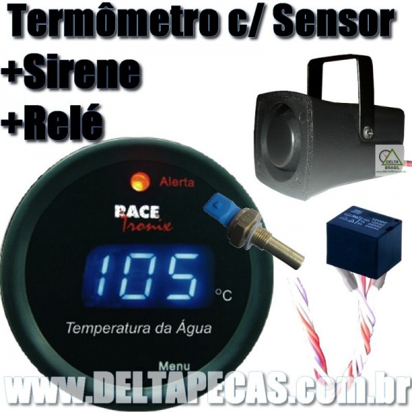

Instalei um sensor de temperatura digital no lugar do original , a temperatura ficou em 60ºC andando aqui por perto , verifiquei a valv. termostática e está perfeita , no antigo não passava do 1º risco e achava que tinha defeito , mas o motor não aquece mesmo , depois que troquei o radiador por esse que tem uma carreira a mais na colméia ficou assim , já faz tempo isso , mas sempre achei que fosse defeito do marcador a temp. ficar muito baixa ... a temp. só sobe qdo mantenho a vtr acima de 110 km/h ou em subidas longas , mesmo assim não chegava no 3º risco no marcador , agora vou pegar estrada e ver qto marca no digital ...
