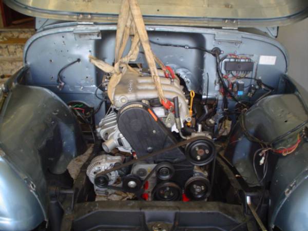

Como está indo a montagem do FIII :) , aposto que muita diversão :lol: hehehe... Como está a Jabiraca agora???
Bom eu esse fim di semana tive muita diversão, a maior diversão foi acertar o motor no eixo piloto do câmbio :roll: foram umas 5 ou mais tira e coloca o motor. Fora outros detalhes de sábado, primeiro foi comprar o platô, 80,00 do Santana, mas olha só tive que trocar o volante do motor, por causa que o meu é do Golf, é beem maior, e o platô não servia e não entrava na caixa seca. Coloquei volante do Santana 60,00. Cortamos um pedaço da corta fogo, para caber o distribuidor, que fica atrás do cabeçote. Foi removida tbm a coluna de direção original, pq batia na caixa seca. Já vou ter que colocar a outra agora :roll: . Tem mais fotos no meu álbum se quizer ver mais detalhes :wink:
http://www.4x4brasil.com.br/forum/ga...7fa155508b.jpg
http://www.4x4brasil.com.br/forum/ga...f891ad85f8.jpg
[s]
