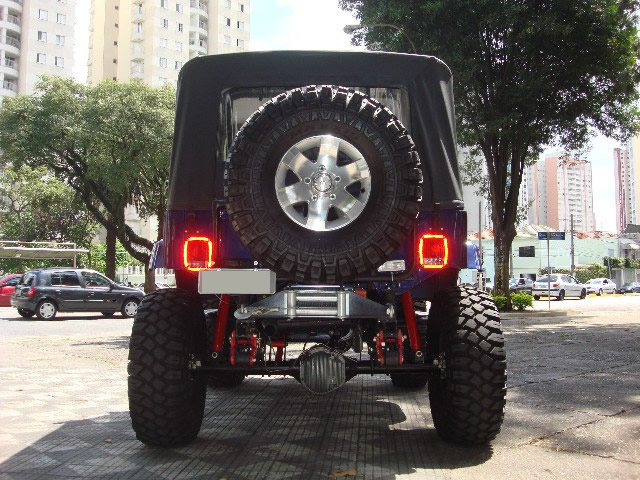

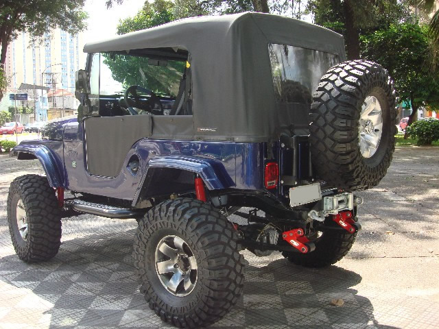

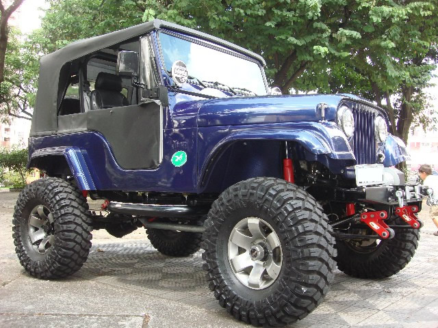

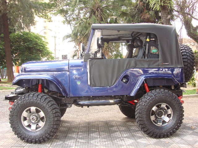

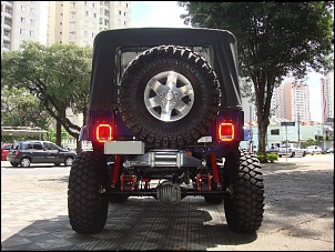

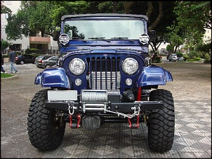

    Algumas das fotos do site da X4:
    Miniaturas de Anexos Miniaturas de Anexos -veiculox4_5_30g.jpg   -veiculox4_5_32g.jpg   -veiculox4_5_33g.jpg   -veiculox4_5_34g.jpg   -veiculox4_5_35g.jpg
