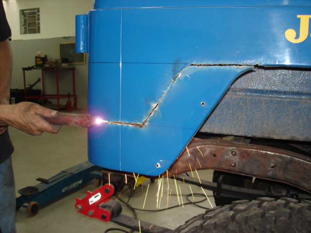

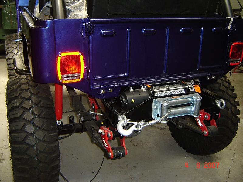

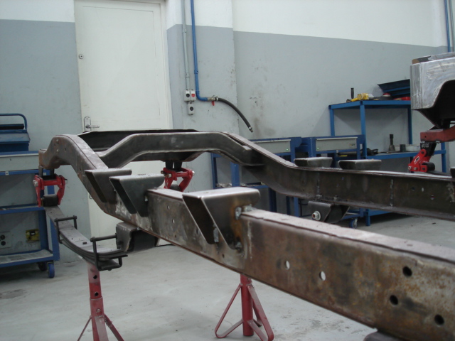

    Citação Postado originalmente por ramago Ver Post
    Folgado, o chassi do seu jeep foi alongado no meio o na traseira?
    valeu
    Ramago, o chassi foi alongado no meio. Foi feito um corte na diagonal, e foi colocada uma parte de outro chassi de 15 cm. Depois foi muito bem soldado, além de ter sido colocado um reforço conforme você pode ver na primeira foto.
    Mas para os pneus não pegarem na lata, foi preciso cortá-la (foto dois).
    Com o chassis mais longo, foi possível colocar o guincho na traseira do jipe (foto três).

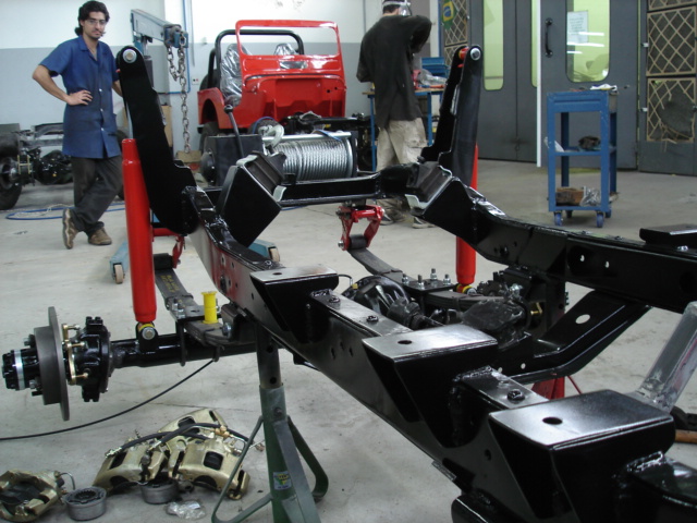

    Citação Postado originalmente por jeisonk Ver Post
    Folgado, fiz o mesmo que tu fez, esses 15cm, mas fiz lá na traseira.
    Algum motivo especial pra fazer isso no meio? Não deu problemas na hora de assentar o caixote?
    A vantagem em se fazer o aumento no meio é aumentar o entre-eixos (o que não ocorre se o aumento for na parte traseira).
    Se reparar na primeira foto postada acima e nas fotos abaixo, vai verificar que foram instalados mais pontos de apoio do caixote, e também foram colocadas travessas na caixa. Agora ele está melhor apoiado do que antes.
    Engano seu Folgado, pois esses 15cm que aumentei na traseira eu também joguei o eixo para trás, pode ver nas fotos do meu tópico que os suportes de mola estão na extremidade. Por isso questionei esse aumento no meio, ainda não consegui visualizar um benefício.
    Agora, que seu caixote está bem apoiado, isso tá, eita serviço de 1ª heim.
    []'s na espera da estréia do Jipão.
    Jeison, não sabia que aumentando a parte traseira dava para jogar o eixo traseiro mais para trás (também entendo quase nada de mecânica ).
    Veja na foto abaixo, que aumentando-se o chassi no meio, o eixo traseiro vai continuar bem centralizado com aquela "curvatura" do chassi. Aumentando-se somente na ponta, isso não ocorrerá. Mas na prática, acredito que não tenha problemas...
    Mas acho que isso depende do gosto do freguês, o importante é deixar tudo bem reforçado.
