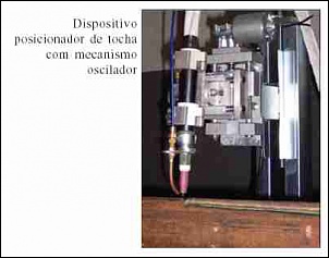

    É a tal da mão de obra que vc falou!
    Rafael,
    Foi soldado na mão ou vocês tem uma maquina parecida com a da foto?
    -fn

    Fabio, é na mão mesmo.
    o Segredo esta em acertar a potencia da maquina X Velocidade do arame, o resto é punho firme e capricho
    abrs
