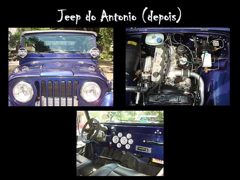

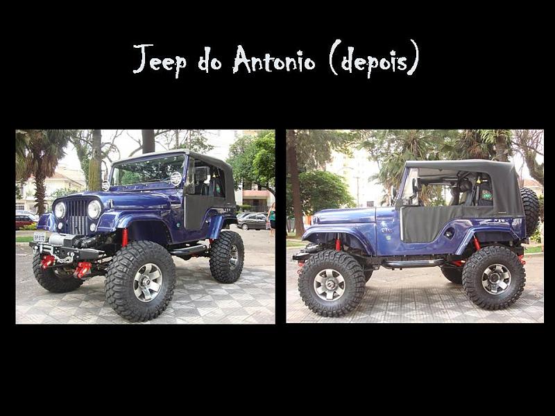

    Estas fotos estão no site da X4 aventura:
    http://blog.x4aventura.com.br/
    Miniaturas de Anexos Miniaturas de Anexos -slide1_1_2_3_4.jpg   -slide1_1_2_3_4_5.jpg

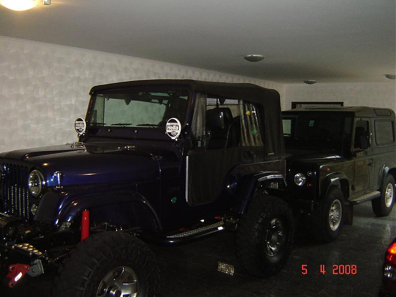

    olha da defender como ficou pequeninha...
  • #763
    Usuário Avatar de CAVESO
    04/10/2005
    Muriaé/MG
    10,641
    Citação Postado originalmente por folgado Ver Post
    Coitada da Defender, até murchou os pneus.....rsss
    Cara, ficou um monstro mesmo!
    Mais um pouquinho de altura e teria que trocar as luminárias da garagem por embutidas....
