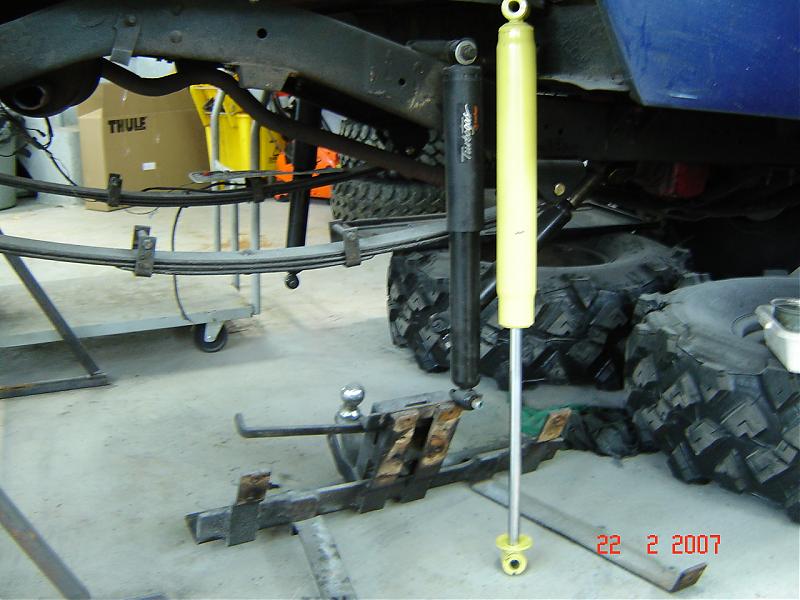

    Zé Lucas, não são esses não.
    Os amortecedores foram desenvolvidos pela empresa TOP KITS.
    Veja estes dois tópicos para ter mais informações sobre eles:
    http://www.4x4brasil.com.br/forum/showthread.php?t=21487&page=8
    http://www.4x4brasil.com.br/forum/showthread.php?t=21487&page=11
    Veja na segunda foto uma comparação entre esses amortecedores e um TorboGas Cofap.
    Eu achei que eles são muito bons, além de bastante resistentes.

    Opa pessoal, estes amortecedores foram desenvolvidos por nós em parceria com uma empresa fabricante de amortecedores especiais para trens e extrapesados, procuramos configurar da melhor forma possivel para o off road, estamos usando a carga indicada por alguns amigos do forum de de outros lugares baseado em experiencias com outros amortecedores, usamos tbm gás e uma haste bem mais grossa que de amortecedores normais, sem contar com retentores e raspadores em material mais resistente, usamos tbm uma bucha de fixação diferente que propicia a torção livre para que a haste não seja forçada lateralmente.
    Apesar de termos feito muitos testes em laboratório obtendo resultados muito satisfatórios, realmente eles ainda éram Protótipos do ponto de vista de utilização na "pratica", agora estamos muito satisfeitos com os relatos dos que já estão "rodando" por aí, o do jeep do Antonio e o do samurai do Ramiro Bin-loco são os mais "famosos" temos outros que ainda não tenho relato como o do jeep do Walnei, Pagani, Fernandão e Jeison pois provavelmente ainda não estão rodando, mas temos certesa que é uma otima opção para quem precisa de bastante curso de suspenção de de um amortecedor resistente
