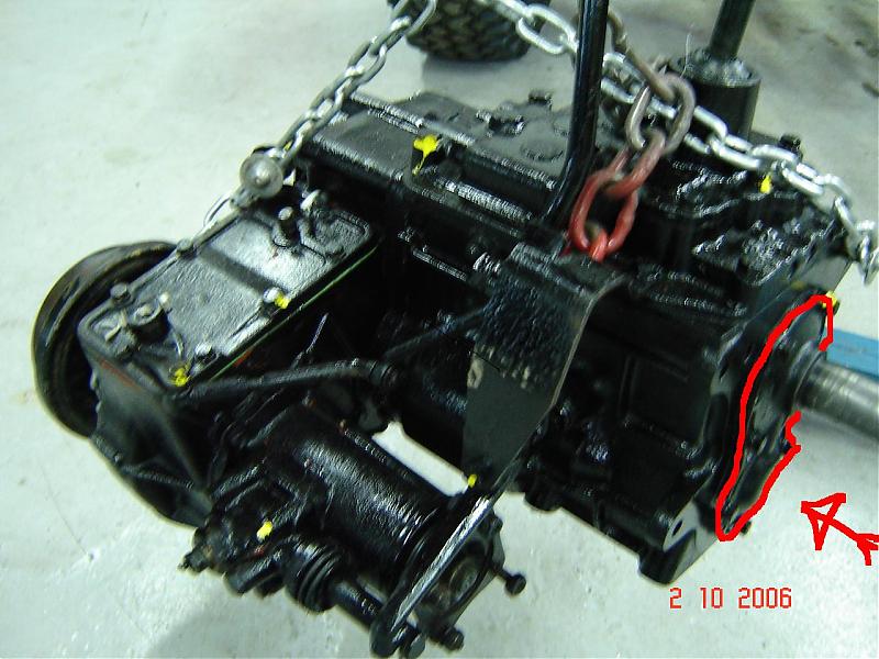

    Hoje recebi a notícia de que o motor já foi acoplado no câmbio e colocado no jipe.
    Foi necessário confeccionar uma flange para adaptar a capa seca no câmbio Toyota, pois sem ela haveria a necessidade de se cortar a capa seca, eliminando-se a parte de baixo, correndo o risco de, com o tempo, rachar a parte de cima da capa seca.
    Para entender melhor, vejam as fuas fotos: teria que ser recortada a parte de baixo da capa seca para ser possível o encaixe na parte assinalada na foto do câmbio.Com essa flange de cerca de 2 cm de espessura, não há necessidade de recorte, e a capa seca fica com a mesma resistência estrutural, já que não foi cortada.
    Uma empresa terceirizada teve que confeccionar a flange, tirando as medidas do câmbio. Isso demorou quase 3 meses para ser feito.
    Quanto tiver fotos, posto no tópico.
    []’s.
    Antonio.
