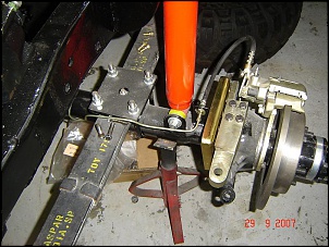

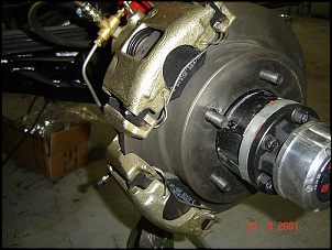

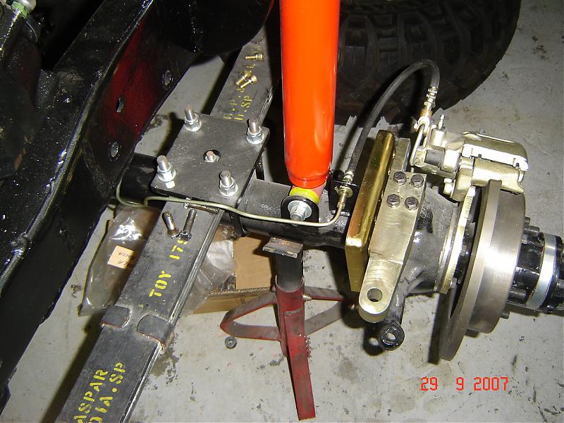

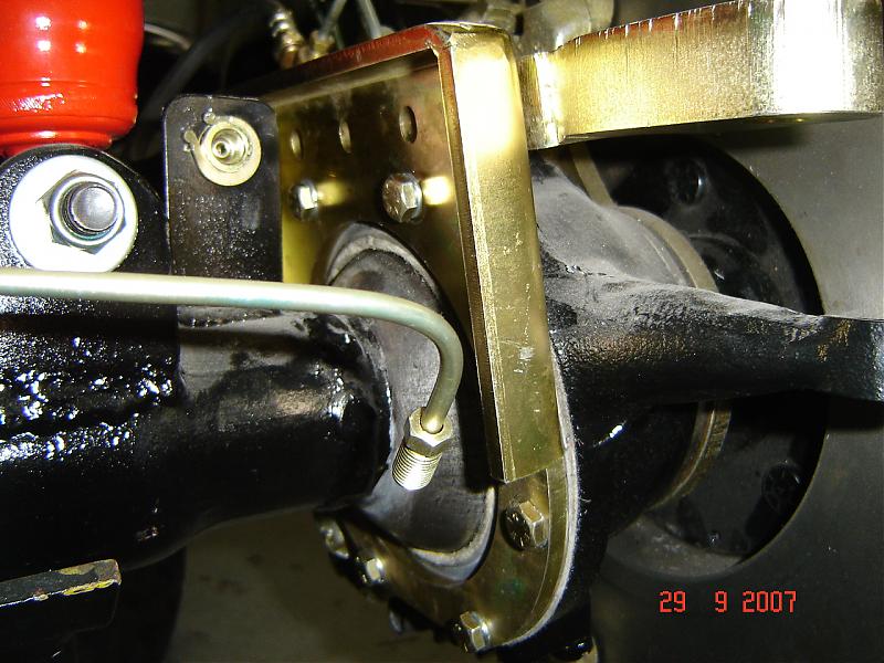

    Eu tava olhando o Hi-steer da ensimec, muito legal, mas como instalar em conjunto do freio a disco com duas pinças por roda?
    Quanto à pergunta do Dalmo, para usar o freio à disco dianteiro com pinças duplas da UBD juntamente com o high steer Ensimec foi necessário fazer uma pequena adaptação (corte) neste último, conforme vocês podem perceber nas fotos.
    Nada muito difícil, e também nada que altere a robustez do high steer.
    Porém, para fazer funcionar perfeitamente as 6 pinças que o jipe terá, será instalado um cilindro de freio da D-20, que é mais potente que o atual (que acho que é do opala...).
    Antonio.

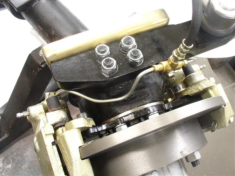

    Outra coisa, não sei onde,mas ví uma foto dos freios UBD com as pinças diametralmente opostas e o Hi-Steer Ensimec,sem adaptações...
  • #395
    03/02/2006

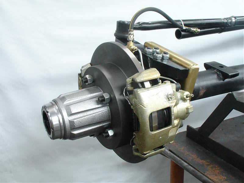

    Citação Postado originalmente por dalmo cruz torres Ver Post
    Aqui, mas foi feito um pequeno ajuste também.

    Usuário Avatar de dalmo cruz torres
    20/01/2006
    Poços de Caldas/MG
    2,768
    Jeison, é, são essas as fotos. A única coisa que eu ví de diferente(além da posição das pinças ) é a conexão "T", que tá presa ao Hi-Steer. Se bem que na verdade acho que a adaptação que o Folgado fez no HI-Steer não vai enfraquece-lo em nada, Óia a Grossura do ferro!
