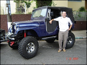

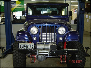

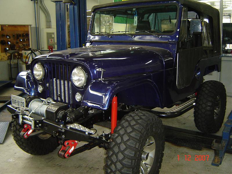

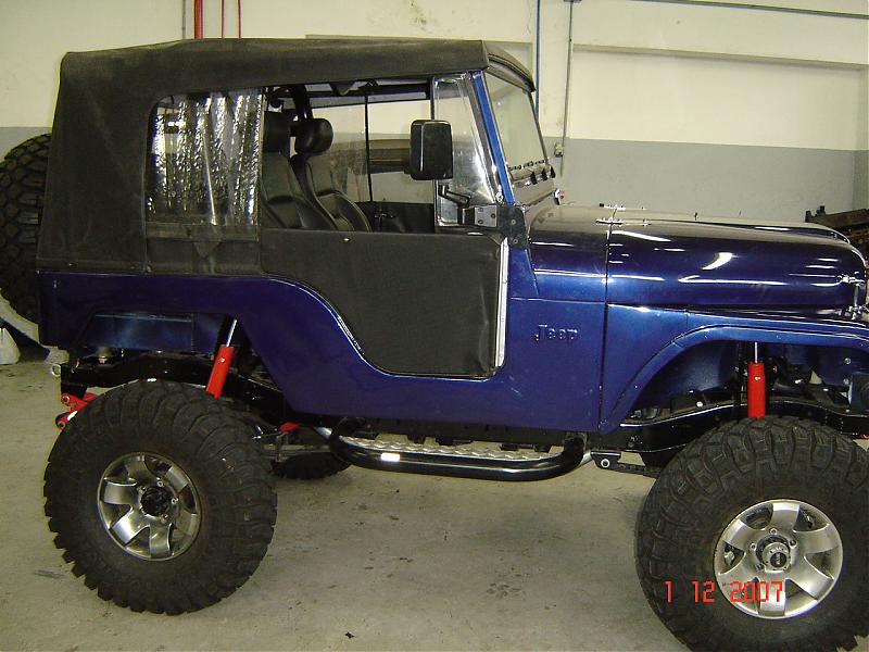

    Hoje passei na X4, e tirei mais umas fotos.
    O meu jipe tinha sido levado para instalar o escapamento.
    Na foto 1 ele estava sendo rebocado pela Defender do Luiz.
    A foto 2 uma foto minha do lado do Jipe (ele tem 2,13 m de altura).
    as fotos 3 e 4 mostram o jipe de frente.

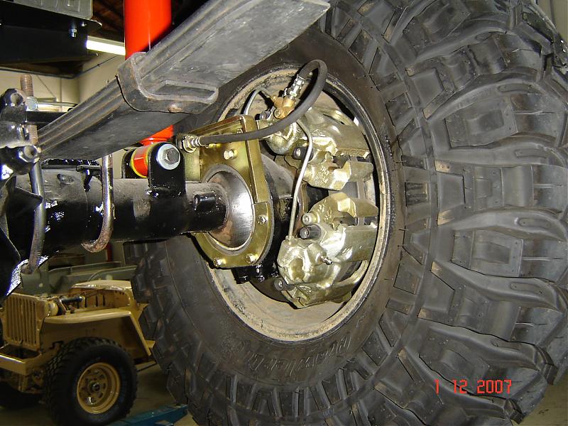

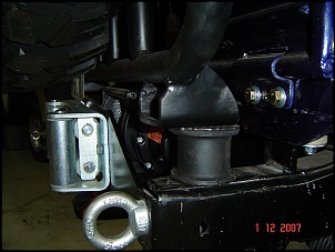

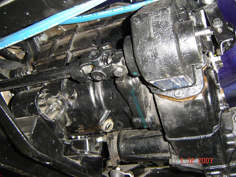

    Conforme o Luiz disse acima, o pneu 35" de estepe ficou tão pesado que foi preciso colocar dois coxins de motor de opala 6 cilindros para suportá-lo no chassis (foto 1).
    A foto 2 mostra as duas alavancas que acionam o bloqueio macrotorque. A de cima (perto do banco do motorista) aciona o bloqueio dianteiro. A de baixo (perto do banco do passageiro) aciona o bloqueio traseiro.
    A foto 3 mostra as alavancas do jipe. Como o câmbio é o da Toy Ban, há só duas alavancas. A terceira, pequena, é a que aciona o guincho mecânico Ekron. Notem que foi preciso fazer uma chapa de metal para cubrir o câmbio, que ficou um pouco mais alto.
    A foto 4 mostra a roda dianteira direita, com o freio a disco duplo Berga.
    A foto 5 mostra a tomada de força para o guincho mecânico. A Ekron desenvolveu esta tomada de força especial para o câmbio Toy Ban 4 marchas, que sai da lateral (como o de 5 marchas), já que o normal de 4 marchas pegaria na barra anti-rolagem.

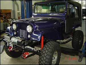

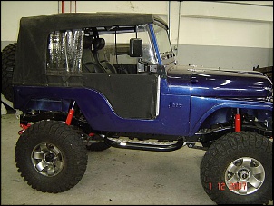

    mais algumas fotos...
