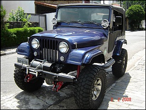

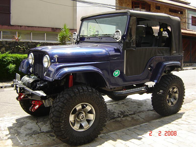

  • #634
    29/07/2006
    3,001
    Já tô com o jipão na mão !!!
    Mas só durante o carnaval para testá-lo.
    Vejam as fotos.
    Andando meia hora com ele pelas ruas de São Paulo, posso dizer que ele TÁ O BICHO!!
    O motor é forte pra caramba...
    Nem se compara com o anterior OHC, coitadinho
