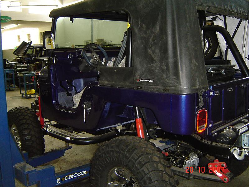

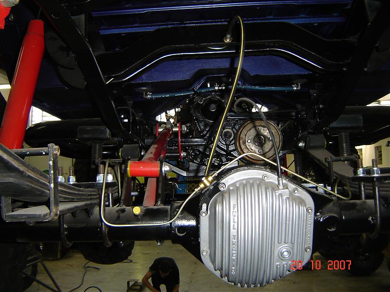

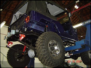

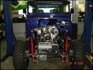

    Aí pessoal. Voltei da X4 e o que tenho a dizer é que o serviço está sendo muito bem feito, desde os mínimos detalhes, conforme vocês podem ver nas fotos.
    Está excelente.
    Vamos colocar um intercooler entre a grade dianteira e o radiador.
    O radiador, por sua vez, será feito aproveitando-se a tampa de cima e de baixo do original do CJ, e a colmeia será feita por uma empresa especializada. Caberá muito mais água do que o motor MWM necessita.
    A hélice do motor foi retirada, e será colocada uma ventuínha no radiador, para que este possa ser encaixado...
    Na 1ª foto o jipe está "nas alturas"
    O volante (3ª foto) será outro, maior (35 mm).
    Eu estou na 4ª foto, com um sorriso de orelha à orelha
    []'s.
    Antonio.

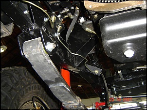

    1ª foto: eixo traseiro, visto por baixo. Vejam os detalhes da fixação dos tubos de fluído de freio, e o tubo flexível com folga suficiente para quando o eixo "baixar" (no caso de passar por erosões, valas, etc)...

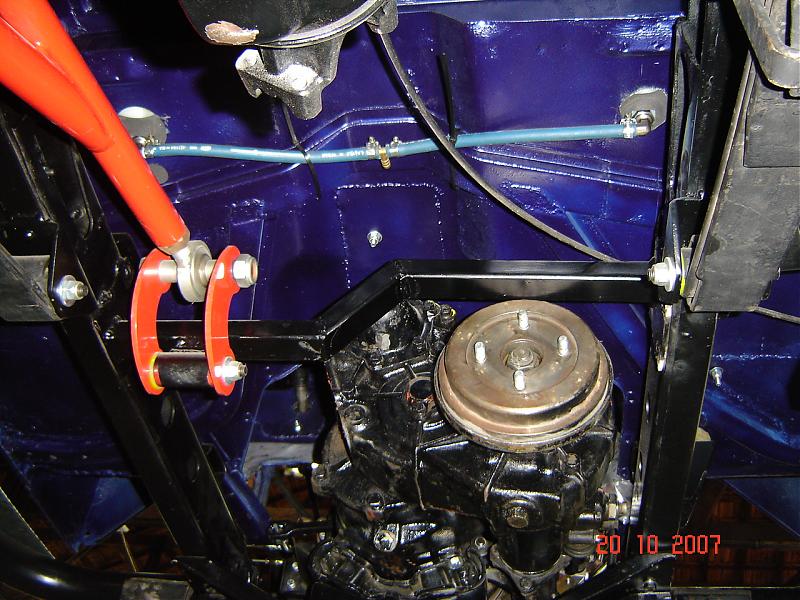

    2ª foto: foto tirada de baixo do jipe. Vejam a interligação (em azul) entre os dois compartimentos do tanque de gasolina (que fica embaixo dos bancos dianteiros). À esquerda, em vermelho, a barra anti-rolagem.

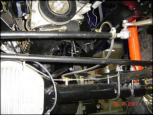

    3ª foto: tirada de baixo. Vejam os tubos de fluido de freio saindo para as rodas dianteiras e traseiras. Na parte de baixo da foto, o tubo flexível, também com folga para quando o eixo dianteiro "baixar".

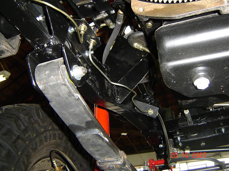

    4ª foto: Eixo dianteiro: barras de direção, tubo flexível do freio...

    Miniaturas de Anexos Miniaturas de Anexos -20-10-07-002.jpg   -20-10-07-003.jpg   -20-10-07-004.jpg   -20-10-07-005.jpg
    Cadê a PTO do guincho? Ou estou cego?
    Jeison, você não tá chego não...
    Não foi acoplado ainda o PTO do ghincho...
    Aliás, esse PTO é o do câmbio toyota 5 marchas, já que o PTO de 4 marchas, que seria o correto, por ser maior, "pegaria" na barra anti-rolagem. O pessoal da X4 entrou em contato com a EKRON, que alterou as engrenagens da PTO da toyota 5 marchas, para caber em um câmbio de 4 marchas.
    Deu um trabalhinho, mas graças a Deus resolveu o problema...
    []'s Antonio.
