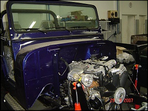

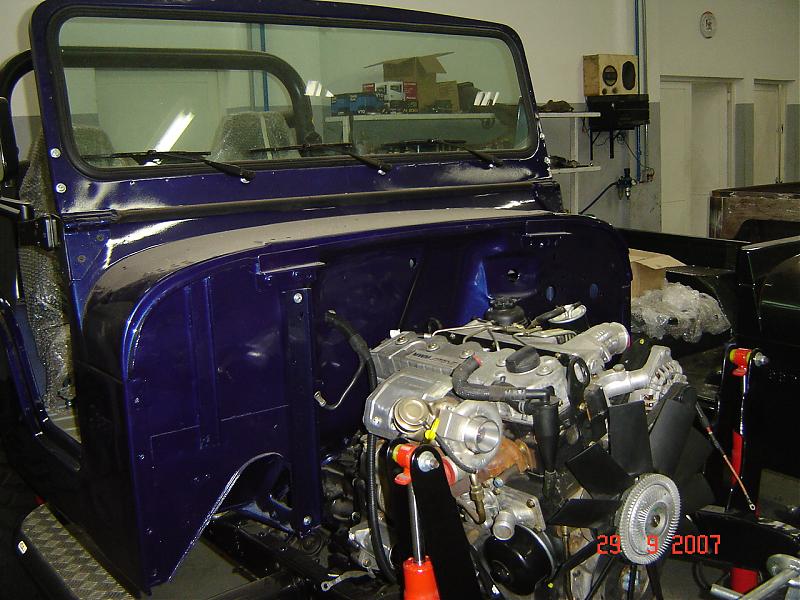

    Hoje passei na X4 e vi o Jipão com o motor e câmbio instalados.
    Está excelente. Vejam as fotos:
    []’s. Antonio.

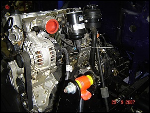

    Na mensagem 374 me referi a uma flange que possibilitaria o acoplamento entre o câmbio Toyota Bandeirante e a Capa seca. Pois bem, na foto abaixo vocês podem ver como o encaixe ficou perfeito com essa flange. Assim, não foi preciso cortar a capa seca.
    []'s.
    Antonio.

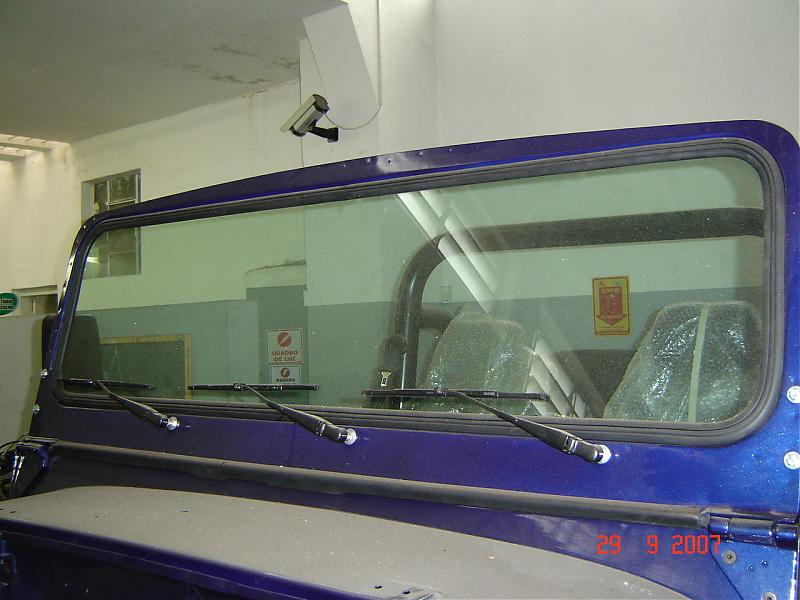

    Aqui estão duas fotos novo pára-brisas, com vidro maior (que aumenta bem o campo de visão) e com três limpadores (um único motor para os três, atrás do volante), com temporizador.
