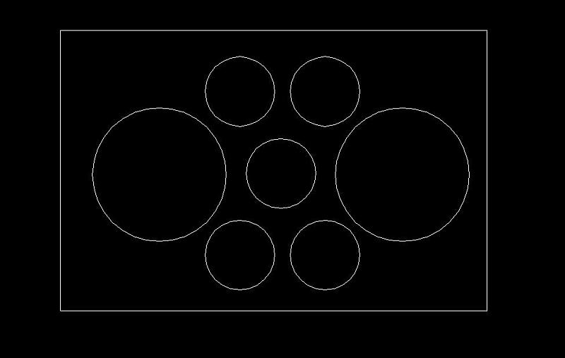

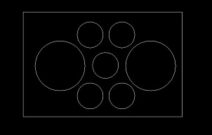

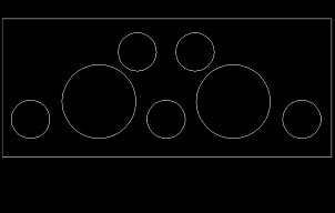

    estou mais propenso a fazer a disposição abaixo...

    Citação Postado originalmente por Folgado Ver Post

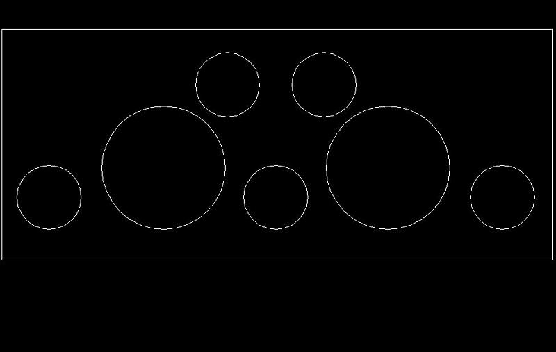

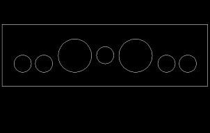

    Eu não inventava muito não, o painel do CJ já é pequeno e fica meio tumultuado...
    eu faria algo mais simples tipo assim:

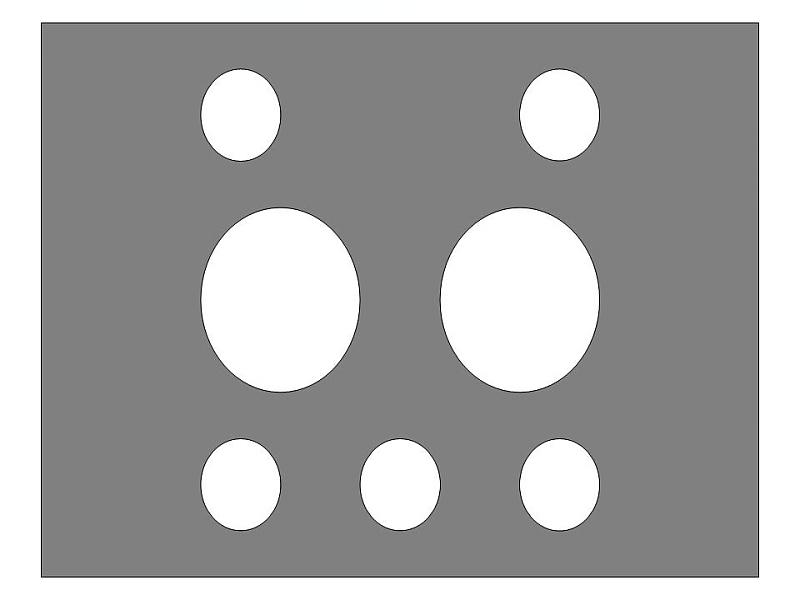

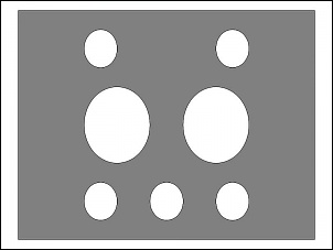

    Aee gurizada...
    olha umas zidéias aí!
    IMHO, a 3ª foto é a melhor!
    Abrasssssssssssssssssssssssss

    Lucas, a terceira, realmente, é muito boa.
    O que tenho que levar em consideração é que sempre estarei olhando os relógios da esquerda para a direita. Assim, penso em colocar os mais importantes (Velocímetro, tacômetro e combustível) mais próximos do motorista. Os outros, como não serão consultados sempre, podem ficar mais para a direita. Mas como o velocímetro e o tacômetro são maiores (100 mm), não dá pra fazer uma configuração simétrica, como a terceria.
    Por isso que eu disse que estava propenso a fazer uma configuração como a que postei na minha penúltima mensagem.
    O que você acha?

    Uai patrão, vc que manda!! hauahuahuha

    Ainda tem uma outra coisa, relacionada com o que o Varela disse.
    não posso ficar tumultuando muito, porque o painel não é muito grande.
    Além disso, não devo esquecer que os puxadores dos cabos de aço dos bloqueios Macrotorque vão ficar logo abaixo dos relógios. E ao lado delas o puxador que aciona o guincho mecânico Ekron (que não vai ser por alavanca no assoalho). Preciso pensar direito pra ver o que dá pra fazer da melhor forma.
    []'s. Antonio.

    Sim...então pq que vc não compra na donatti aquele suporte de fibra para 5 relogios 52mm e coloca na moldura do quadro de parabrisas, e coloca no painel apenas os 2 de 100mm?...quem fez parecido com isso foi o marcelo, dono do hefestos!

    Levando em conta que tem que haver espaço para os puxadores (bloqueios e quincho), a melhor solução acho que é esta mesmo:
    Há ainda lugar para o rádio AM .
