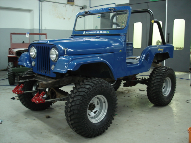

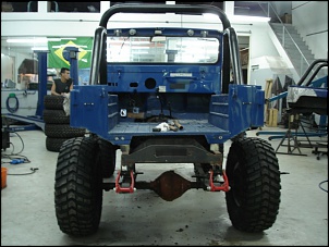

    Bom vamos atualizar as fotos da "criança"
    à todo vapor !!!

    Caraca!!!
    Se o cara não se cuidar ele perde os "documento" nesse jumelo...

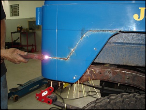

    Alguns detalhes
    [],s

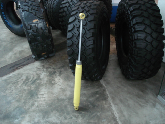

    tá, mas eu quero saber é quanto vai custar esses tal de TKS
  • #81
    custam R$ 350.00 cada
    [],s
  • #82
    Usuário Avatar de fugger
    27/03/2003
    CWB/PR
    3,735
    Citação Postado originalmente por rafaelsouza Ver Post
    [],s
    que tamanhos?
  • #83
    temos por enquanto este aí de cima que tem 14,5" de curso
    34,9 pol aberto
    20,75 pol fechado
    [],s

    Acabei de ver as fotos do Jipão. Da próxima vez manda um close do "berço" soldado.
