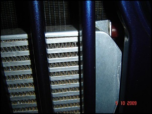

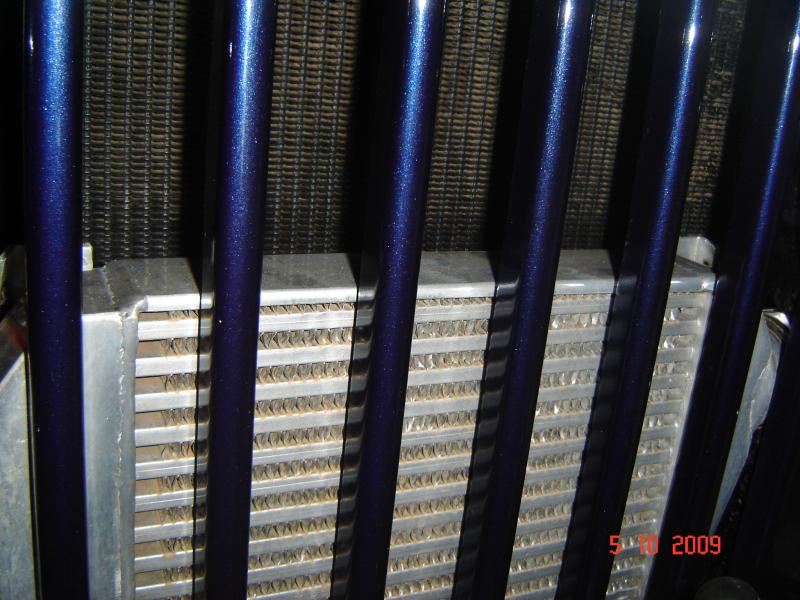

    Tem fotos mais detalhadas do interccoler no radiador?
    O meu é original da S10 também, mas acho que não daria para "abraçar" o radiador pela frente com as saídas de mangueiras voltadas para o motor...
    Valeu!

    Carlos, não sei especificamente o que você quer, mas aí vão 5 fotos do intercooler, colocado entre o radiador e a grade da frente do jipe.
    Miniaturas de Anexos Miniaturas de Anexos -xx-002.jpg   -xx-003.jpg   -xx-004.jpg   -xx-005.jpg   -xx-006.jpg

    É isso mesmo que eu queria, ó intuitivo guru!!!!!!!!!!
    Parece que a galera da X4 modificou o sentido dos bocais para colocar na frente do radiador...
    Solução bacana que vou tentar copiar aqui..
    Valeu!
