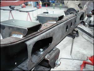

  • #1474
    29/07/2006
    3,001
    Márcio, já respondi.
    O chassi foi aumentado em 15 cm no meio, com reforço por dentro (foto 1).
    A carroceria não foi aumentada. A parte do chassi que ficou para trás foi utilizada para a colocação de um guincho (foto 2).
    A terceira foto mostra as torres dos amortecedores soldadas no chassi.
    Um abaraço.
    Antonio.
    Miniaturas de Anexos Miniaturas de Anexos -jeepant-20096.jpg   -jeep-reforma-002.jpg   -fotos_antonio_007a.jpg
  • #1475
    Usuário Avatar de mrcrema
    14/09/2006
    SÃO CAETANO DO SUL/SP
    2,403
    Muito obrigado Antonio, vc tirou minhas duvidas, eu estava questionando um membro do forum sobre colocar as torres nos eixos originais do jeep e ele disse que o seu era o original e que cabiam as torres.

  • #1476
    29/07/2006
    3,001
    Citação Postado originalmente por mrcrema Ver Post
    Obrigado
    Os eixos não são originais, são de Rural, que tem 22 cm a mais que os do jeep.
    Eu acho que o Jeison colocou umas torres iguais. Veja no tópico do jipe dele se os eixos são de Jeep ou de Rural.
    Um abraço.
