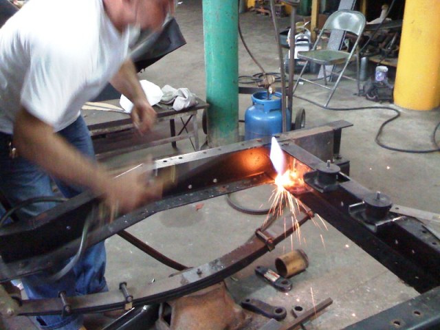

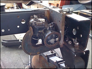

    Agora com o intercooler ocupando boa parte atras da grade não foi mais possível utilizar a DH de F4000 adaptada anteriormente... http://www.4x4brasil.com.br/forum/sh...307#post458307
    E lá vamos nós adaptar novamente a DH da S10 Por dentro da travessa frontal.
    Ae Rubens, as fotos do iphone não são tão ruins assim... heheh.
    Miniaturas de Anexos Miniaturas de Anexos CROCODILLO. Jeep Full Size (Revista 4x4&Cia ed 218 e 246)-326.jpg   CROCODILLO. Jeep Full Size (Revista 4x4&Cia ed 218 e 246)-327.jpg
    Olha o cara, só para falar que tem iphone......
    Grande Elmer
    ehehehh é em ambiente fechado ainda vai mas sob o sol é sofrível
    cara tá ficando muito foda essa carroceria... eitcha precisava ter um dom desses de fazer as minhas laterais iguais as suas (sem a chapa "corrugada")
