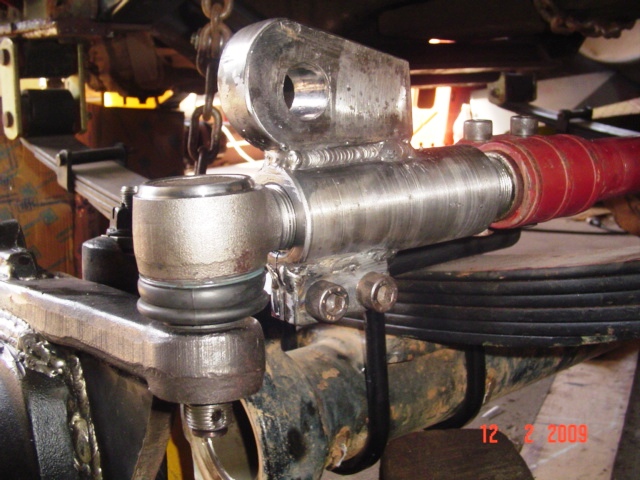

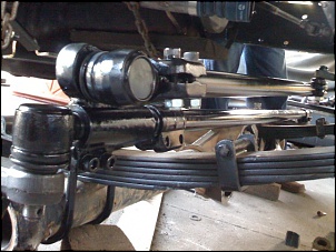

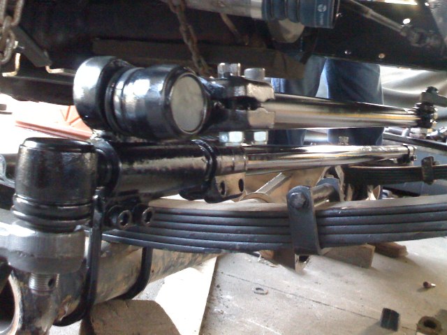

    devagarzinho a coisa vai.

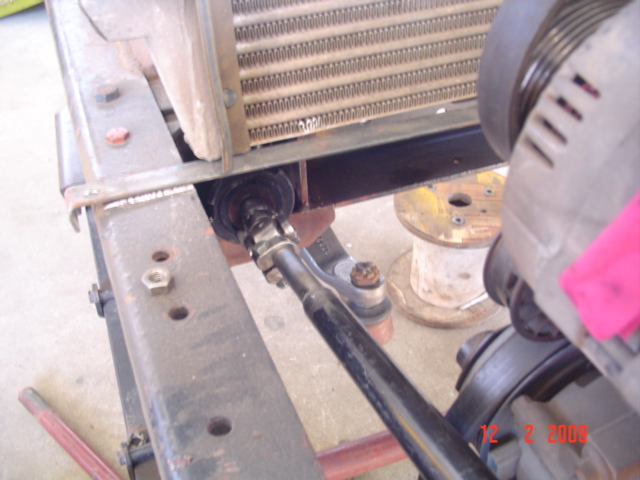

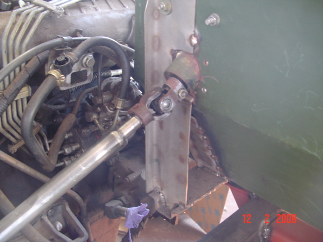

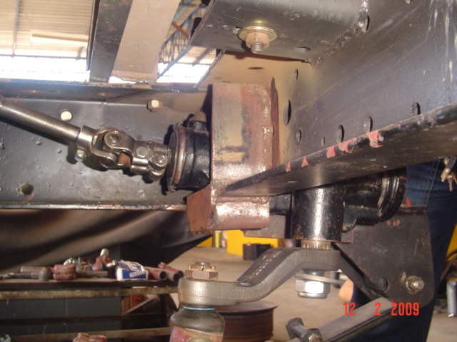

    Instalação de barras e terminais do MB 1113
    Mais umas fotos do sistema de direção:
    1 - minha solda que ficou tão bonita
    2 - barra axial montada na coluna de direção do opala
    3 - barra axial montada na DH de S10
    4 - Barra axial + DH
    As peças foram pintadas e estou esperando secar pra remontar.
    Miniaturas de Anexos Miniaturas de Anexos CROCODILLO. Jeep Full Size (Revista 4x4&Cia ed 218 e 246)-dsc00995.jpg   CROCODILLO. Jeep Full Size (Revista 4x4&Cia ed 218 e 246)-dsc00998.jpg   CROCODILLO. Jeep Full Size (Revista 4x4&Cia ed 218 e 246)-dsc00999.jpg   CROCODILLO. Jeep Full Size (Revista 4x4&Cia ed 218 e 246)-dsc01002.jpg

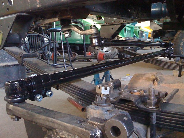

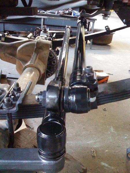

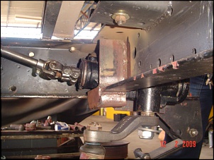

    Mais algumas ja das barras pintadas e previamente montadas
    Miniaturas de Anexos Miniaturas de Anexos CROCODILLO. Jeep Full Size (Revista 4x4&Cia ed 218 e 246)-img_0157.jpg   CROCODILLO. Jeep Full Size (Revista 4x4&Cia ed 218 e 246)-img_0158.jpg   CROCODILLO. Jeep Full Size (Revista 4x4&Cia ed 218 e 246)-img_0159.jpg

    Eh meu amigo, trabajo de premerissima!!!!
    kramba,,, qual o diametro da barra axial da segunda foto do post 783?!?!?
    Esta mesmo um grande monstro, de respeito!!!!
    A solda ficou MTO SHOWWW!!!!!
    Recebi do Risso os DVD's (6) dos TOP TRUCK (enlouqueci!!!!) e tb vendo sua empreitada a tempos... eeeee... vi seu carro lah por algum momento jejejejejjeeee.......
    grande []'s....
    Nao tem nada de muito grandioso ali na barra axial não, a parte quadrada foi aproveitada de uma barra axial do F4000 e o prolongamento foi feito com um pedaço de barra de direção da band.

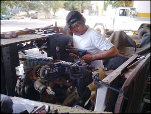

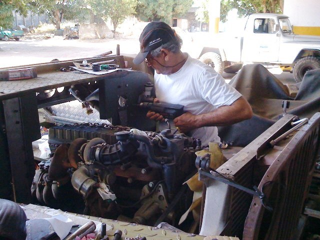

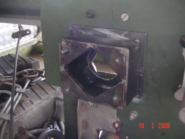

    Daqui a pouco vou por umas fotos da instalação do hidroboost.
    Falei "daqui a pouco" pq pensei que o negócio ia ser fácil, a princípio pareceu que era só refurar a parede-de-fogo com a carcaça dos pedais e parafusar o HB, o problema é que ficou muito alto (o reservatório encostaria no capo) e a haste de acionamento do cilindro é muito longa além de não possuir regulagem pra ajustar a distancia do pedal de freio.
    Pra começar meu pai mandou cortar e dobrar umas peças pra confeccionarmos uma nova flange que serviu pra distanciar o HB e baixar a altura da fixação em alguns cm.

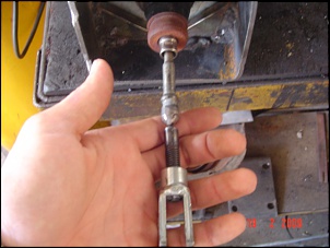

    Outra adaptação que fizemos foi o regulador pra ajustar a distancia do pedal de freio. Meu pai comprou um regulador do servo da band e um parafuso allen com a mesma rosca, daí cortamos o olhal original da haste do HB e soldamos o corpo do parafuso pra ficar com o comprimento adequado para o espaço que temos disponível aqui.
    Foto 1 - Refurando parede-de-fogo
    Foto 2 -Testando encaixe do HB na nova furação.
    Foto 3 - Fabricando flange distanciador
    Foto 4 - Adaptando regulador pra ajuste do pedal
    Foto 5 - Flange distanciador na parede-de-fogo
    mais fotos no proximo post.
