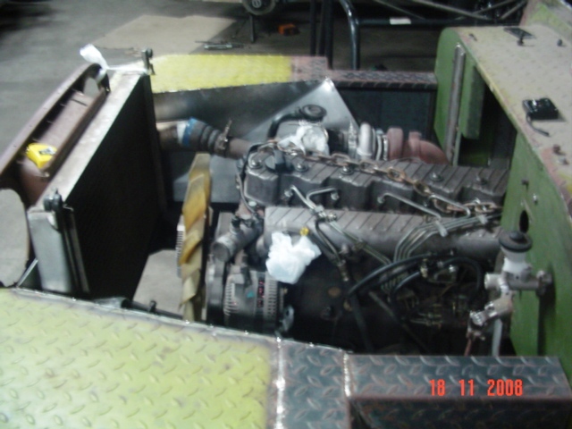

    Pois é ne, terminei o suporte de fixação da DH e nem tirei fotos pq depois que limpei a solda já penduramos o motor novamente e levamos pra dentro pra ver como ia ficar agora com chassi mais largo e espaço na parte interna dos paralamas.
    fotos abaixo:

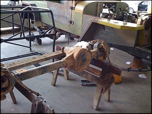

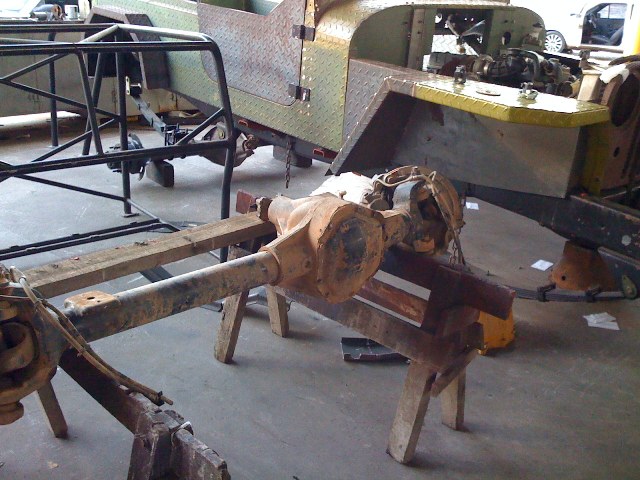

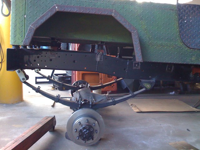

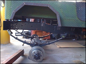

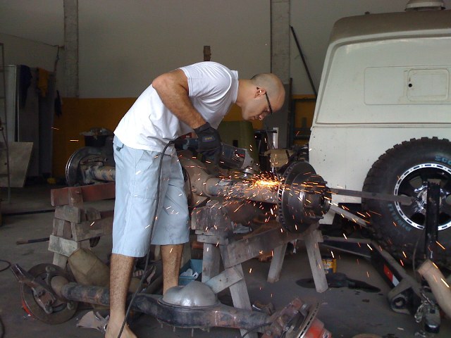

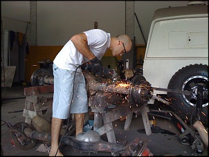

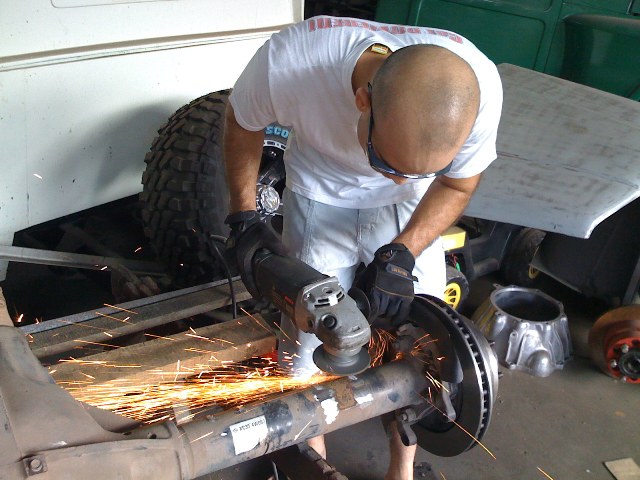

    Trampo do Sabadão
    Meu pai chegou no sábado querendo mexer no eixo trazeiro, o eixo já estava revisado, lonas do freio de mão novas, discos novos, rolamentos lubrificados e retentores do cubo substituídos e o interior foi pulverizado com óleo 80w140 API-GL5.
    Agora faltava remover os suportes dos amortecedores originais e os berços dos feixes de mola.
    Final da tarde o eixo estava no lugar, pra em breve verificar o angulo do pinhão e daí soldar os berços na nova posição. Os grampos e a chapa de fixação são os originais da F250.
    Até que o Dana 70 ficou compatível com o restante do conjunto
    Miniaturas de Anexos Miniaturas de Anexos CROCODILLO. Jeep Full Size (Revista 4x4&Cia ed 218 e 246)-331.jpg   CROCODILLO. Jeep Full Size (Revista 4x4&Cia ed 218 e 246)-332.jpg   CROCODILLO. Jeep Full Size (Revista 4x4&Cia ed 218 e 246)-333.jpg   CROCODILLO. Jeep Full Size (Revista 4x4&Cia ed 218 e 246)-334.jpg   CROCODILLO. Jeep Full Size (Revista 4x4&Cia ed 218 e 246)-335.jpg

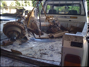

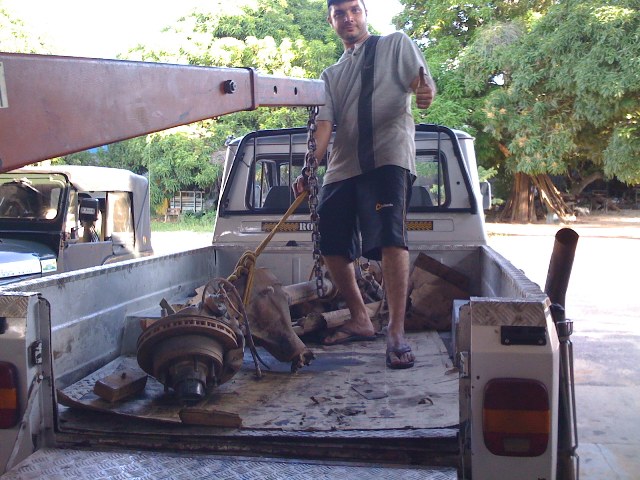

    Nada como dar uma volta na oficina de uma concessionária
    Mais diversão pro próximo mês
    1 - zequinha fazendo pose
    2 - Retirando a carga
    3 - na cara do gol (na fuça do Croco)
    Miniaturas de Anexos Miniaturas de Anexos CROCODILLO. Jeep Full Size (Revista 4x4&Cia ed 218 e 246)-336.jpg   CROCODILLO. Jeep Full Size (Revista 4x4&Cia ed 218 e 246)-337.jpg   CROCODILLO. Jeep Full Size (Revista 4x4&Cia ed 218 e 246)-338.jpg

    É de F250 isso aí?

    Citação Postado originalmente por jeisonk Ver Post
    Show de bola Elmer.
    É de F250 isso aí?
    Era
