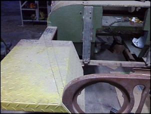

    Chassi foi alargado, suportes da carroceria estão ponteados e agora mais uma cirurgia foi feita nos paralamas pra inicialmente dar espaço ao intercooler(foto 1), pensei em adicionar duas aletas pra alargar a grade frontal mas dai teria que mexer no capo e meu velho nao quis
    Agora vai ter espaço pra filtro de ar, tubulação do intercooler, etc
    []'s com poucas novidades
    Miniaturas de Anexos Miniaturas de Anexos CROCODILLO. Jeep Full Size (Revista 4x4&Cia ed 218 e 246)-paral-1.jpg   CROCODILLO. Jeep Full Size (Revista 4x4&Cia ed 218 e 246)-paral-2.jpg   CROCODILLO. Jeep Full Size (Revista 4x4&Cia ed 218 e 246)-paral-3.jpg   CROCODILLO. Jeep Full Size (Revista 4x4&Cia ed 218 e 246)-paral-4.jpg   CROCODILLO. Jeep Full Size (Revista 4x4&Cia ed 218 e 246)-paral-5.jpg

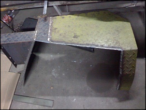

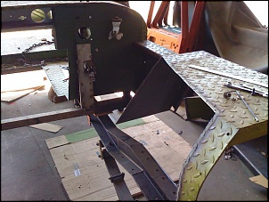

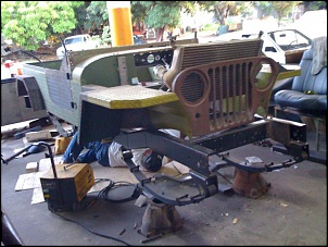

    Mais fotos do sabadão
    1 - Intercooler ja ta la dentro
    2 - Detalhe da parte externa do paralama
    3 - Detalhe parte interna
    4 - Intercooler (ainda não fixado) com bastante espaço pra instalação dos mangotes.
    Miniaturas de Anexos Miniaturas de Anexos CROCODILLO. Jeep Full Size (Revista 4x4&Cia ed 218 e 246)-paral-6.jpg   CROCODILLO. Jeep Full Size (Revista 4x4&Cia ed 218 e 246)-paral-7.jpg   CROCODILLO. Jeep Full Size (Revista 4x4&Cia ed 218 e 246)-paral-8.jpg   CROCODILLO. Jeep Full Size (Revista 4x4&Cia ed 218 e 246)-paral-9.jpg

    heheh, po Jeison dá um desconto, os alargadores tem só 14cm. Com eixos de 1,73 + pneus 42x14" as orelhinhas vão praticamente desaparecer.

    Vale pitacar?????????
    Alargue a grade também, Elmer!
    Deixará o conjunto mais harmonioso (se isso é possível no caso do crocco ) .....
