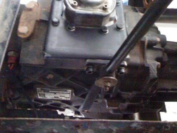

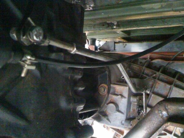

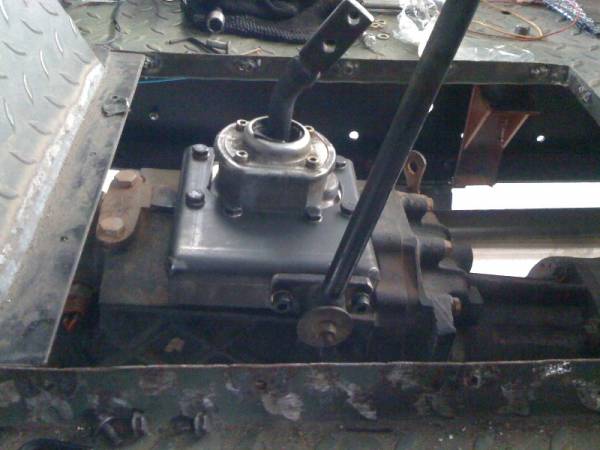

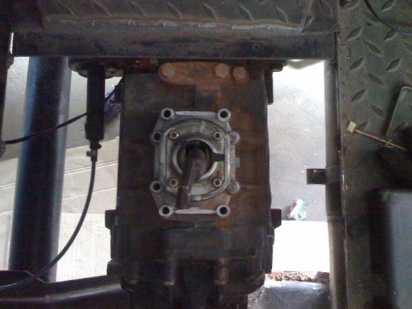

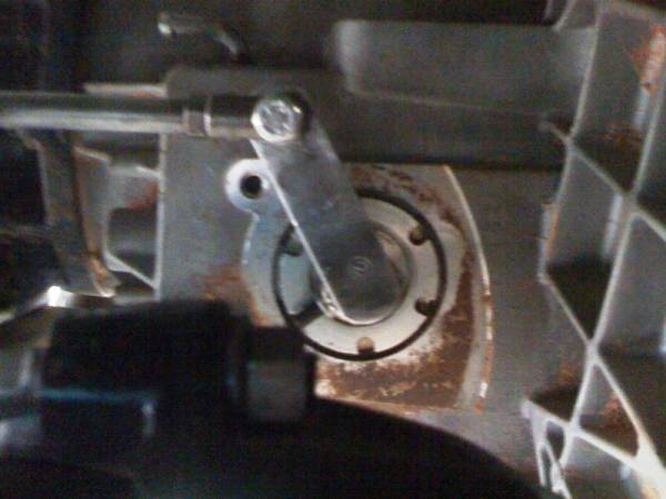

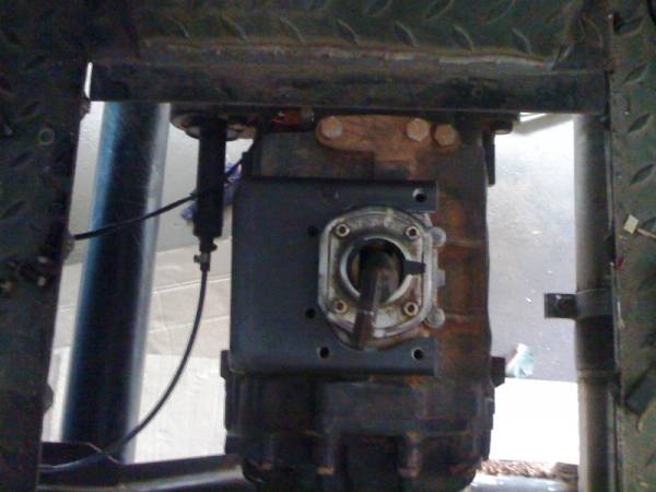

    Desenvolvemos e finalizamos o sistema de acionamento mecânico da Tcase.

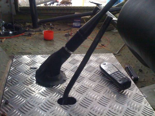

    Criamos uma base p/ fixação da alavanca de tração apoiada no trambulador:
    Alavanca que encontrei aqui no depósito e não sei de que carro era:
    Mais uma mostrando a fixação e a extremidade inferior da alavanca:
    Link que faz a junção entre alavanca e tcase este também achei no depósito, era de ultraleve (a mangueira que aparece é do cilindro de embreagem inferior) :
    Tampão do assoalho já cortado e alavanca posicionada em 4x2. Na sequencia a foto mostra o comando da tcase em 4x2:

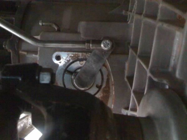

    Alavanca e tcase em 4x4H :

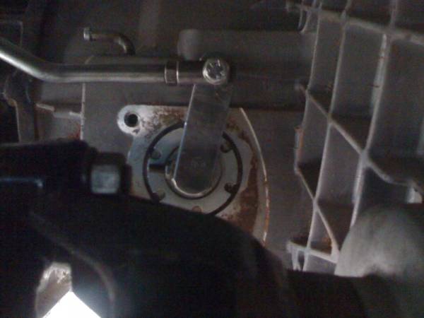

    Alavanca e tcase em 4x4L :
    Como podem ver o curso ficou bem curto e com as regulagens no link ficou bem preciso e sem folgas durante o engate e desengate das opções.

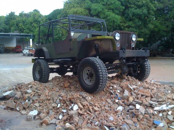

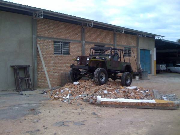

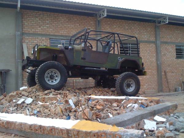

    E pra completar fiz um teste aqui no quintal, estamos ampliando um dos galpões e tinha aqui um resto da construção antiga que foi removida e serviu pra alguma coisa a mais...
    a tarde vou começar a projetar o suporte do engate trazeiro, tenho aqui um gancho G Bola da Ensimec pra instalar e talvez eu modifique o parachoque trazeiro.
