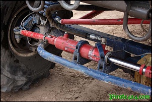

    Obrigado pelos elogios e pela dica, eu até pensei em fazer algo assim mas teria que ser dois anéis envolvendo a barra nessa região pois quando precisar regular pra fazer o alinhamento da direção não teria problema e os batentes da forma que vc fez ficariam desalinhados com o suporte após uma possível regulagem
    No prateado, meu ex-CJ5 usava assim somente os grampos e nunca tive problema, só uma vez que inventei de soldar um pino numa dessas abraçadeiras do terminal daí regulei a posição, apertei e no primeiro passeio a abraçadeira escorregou na barra...
    Meu medo é que aconteça algo do tipo desta foto. Se o amortecedor de direção tiver curso sobrando ajuda...

    Bom dia Elmer!
    Parabens, belo trabalho está realizando no CROCODILO. Tudo bastante tecnico e preciso.
    A respeito do amortecedor, poderia me informar o comprimento dele fechado, e qual o curso? E quantas regulagens tem?

    Esqueci de comentar sobre o curso do amortecedor, do modelo MX6 esse é o maior:
    Aberto = 32"
    Fechado = 20"
    Curso = 12"
    Possui 6 níveis de regulagem.
