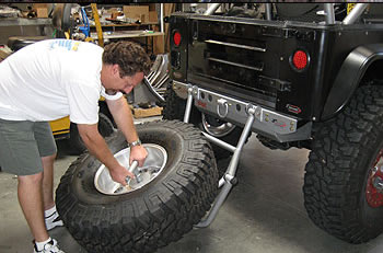

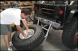

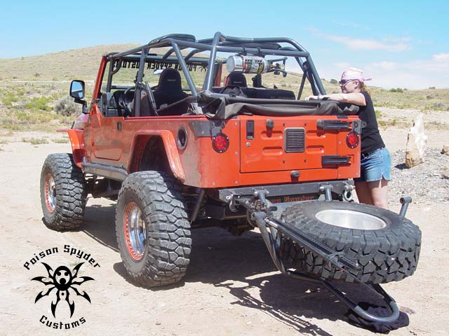

    Agora estou bolando um novo parachoque trazeiro mais reforçado pra aguentar suspender a viatura no hi-lift e receber o suporte de estepe(proximo passo) que vai ser algo tipo o da foto abaixo:

    Se um dia precisar trocar o pneu na trilha vai precisar do macaco para baixar e levantar o suporte do estepe
    A macacada ajuda

    É bicho... Os meus 37 eu já quase não dou conta de erguer sozinho...
    Até ia colocar o estepe na porta mesmo, mas mudei de idéia e já comprei o suporte que fica preso no pára-choque. Falta agora instalar tudo...
