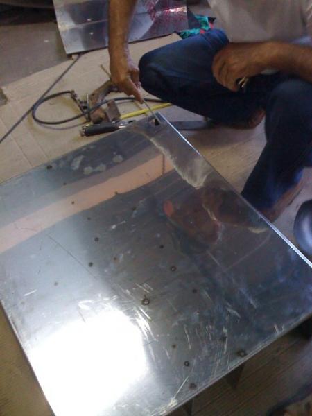

    Pra começar ai vai umas fotos da construção do tanque inox, 128 lts
    Legal demas Elmer, como vc definiu estas repartições dentro do tanque?
    Alguma regra pra isso?
    Mais algumas, dreno inox, conexões inox
    []'s e sempre ta de parabens!!!!
    Grande Alex, cara essas divisões são conhecidas como quebra-ondas, servem pra estabilizar o volume do combustível no tanque.
    Não sei se tem alguma regra, meu pai fez aqui do jeito que achou necessário.
