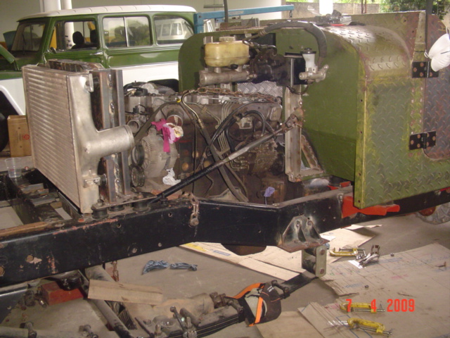

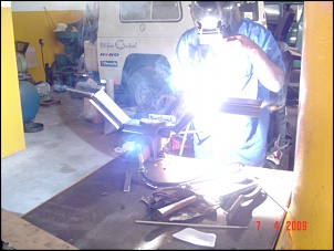

    Obrigado, a posição vai ser aquela mesma, a travessa do cambio já está devidamente parafusada ao chassi e começamos a fazer a travessa do motor.

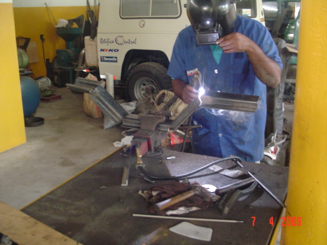

    Não deu tempo de tirar fotos do passo a passo da fabricação das peças mas aí vão algumas da travessa do cambio e do motor que agora está devidamente fixado.
    Miniaturas de Anexos Miniaturas de Anexos CROCODILLO. Jeep Full Size (Revista 4x4&Cia ed 218 e 246)-436.jpg   CROCODILLO. Jeep Full Size (Revista 4x4&Cia ed 218 e 246)-438.jpg   CROCODILLO. Jeep Full Size (Revista 4x4&Cia ed 218 e 246)-454.jpg

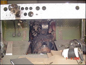

    Algumas do motor re-re -re reposicionado
    Miniaturas de Anexos Miniaturas de Anexos CROCODILLO. Jeep Full Size (Revista 4x4&Cia ed 218 e 246)-439.jpg   CROCODILLO. Jeep Full Size (Revista 4x4&Cia ed 218 e 246)-440.jpg   CROCODILLO. Jeep Full Size (Revista 4x4&Cia ed 218 e 246)-441.jpg

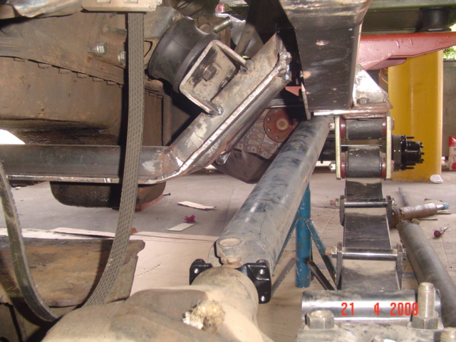

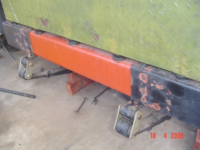

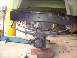

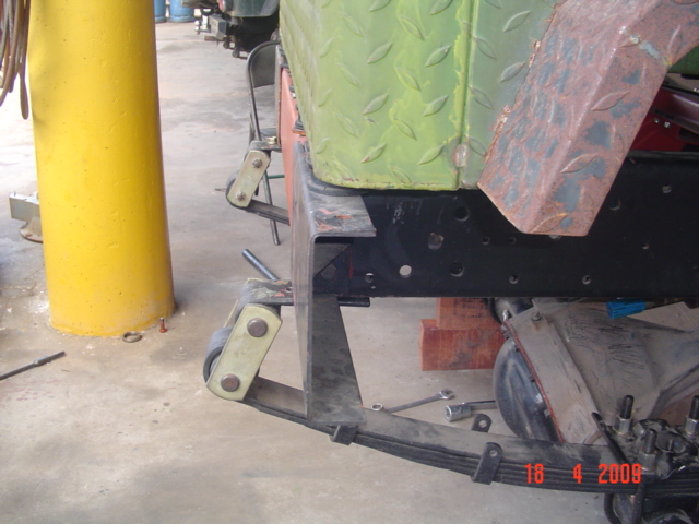

    Vamos lá, na sequencia o eixo trazeiro foi deslocado apenas mudando a furação dos suportes do feixe e com isso ganhei mais 3".
    Miniaturas de Anexos Miniaturas de Anexos CROCODILLO. Jeep Full Size (Revista 4x4&Cia ed 218 e 246)-443.jpg   CROCODILLO. Jeep Full Size (Revista 4x4&Cia ed 218 e 246)-444.jpg   CROCODILLO. Jeep Full Size (Revista 4x4&Cia ed 218 e 246)-445.jpg
