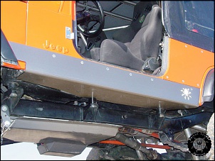

    Com tudo pintado e envernizado comecei a moldar e colar a manta anti-térmica
    Após isso a carroceria foi pro lugar
    Bling bling

    Gaiola instalada, paralamas e grade indo pro lugar
    Trampo durante à noite
    Mais aplicação de manta anti-térmica

    Elmer,
    Essa bomba auxiliar o 2.8 não tem.
    A MWM recomenda colocar?

    Eu ja vi de perto essa adapatção na camper do rodrigo.
    Mas será que o meu motor (da S10) tem o ressalto no eixo?
    05/01/2004
    Boa Vista/RR
    14,659
    Agradecimentos: 51
    só vai saber tirando o selo e colocando um relógio comparador ou paquímetro pra medir.
    No meu foi medido no dedo mesmo, la dentro tem uma engrenagem, ai vc deixa o motor no pms e ve a altura dos dentes em relação à pista(ressalto) dai da meia volta no motor e confere a altura dos dentes novamente, se der diferença é pq a pista é o proprio ressalto, sacou ?
