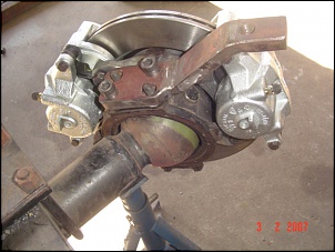

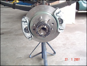

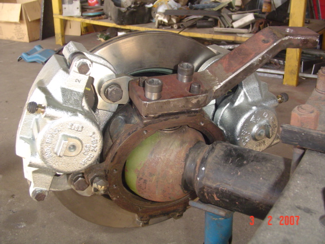

    Meu pai aproveitou as horas vagas pra desenvolver outro projeto na parte mecanica, estavamos planejando instalar 8 pinças de freio na viatura, duas por roda. As pinças são da Toyota Band com discos ventilados Varga, originais da linha band.
    Já tinha conversado anteriormente com o Giovani pra ver se o berga poderia desenvolver o suporte pra duas pinças e assim utilizar todos os componentes toyota mas não foi possível então aqui agente se vira com o que tem e o suporte foi criado a partir de duas peças originais que foram devidamente medidas, cortadas ao meio e finalmente unidas com solda cromo-níquel em um gabarito específico.
    Abaixo as fotos do conjunto trazeiro instalado. Fizemos um também pro eixo dianteiro que exigiu um pouco mais de trabalho por causa das dimensões da carcaça de munhão contendo high-steer na parte superior e o pino-mestre do rolamento de munhão inferior.
    Pra finalizar a postagem esses foram os progressos da semana.

    Desde segunda feira o kit dianteiro está instalado, hoje que tive tempo pra tirar fotos e meu pai tava batendo cabeça durante a semana pra definir como vai ficar as conexões com os flexíveis de freio...
    seguem as fotos:
