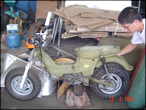

    Fala Dr Loras, conhece esse cara da foto abaixo?
    Ele anda embaçando o serviço do Crocodillo por causa desse projeto de mobilete off-road
    ei, to indo agora lá na Arrancada com o Lau.

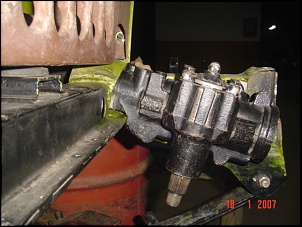

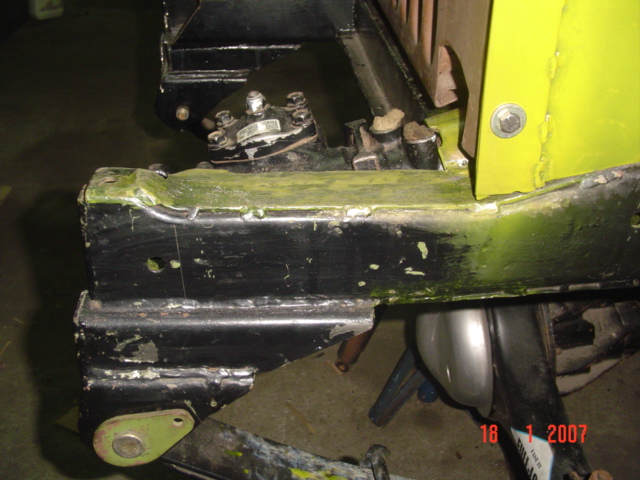

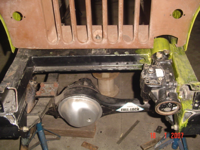

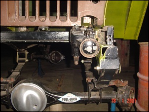

    Beleza galera, essa semana finalmente consegui deixar a DH no lugar.
    Trampo nível HARD , não quero adaptar outra dessa nem tão cedo, tirei algumas fotos pra mostrar como ficou, depois que eu remove-la novamente tiro mais algumas pra visualizar a base de fixação.
