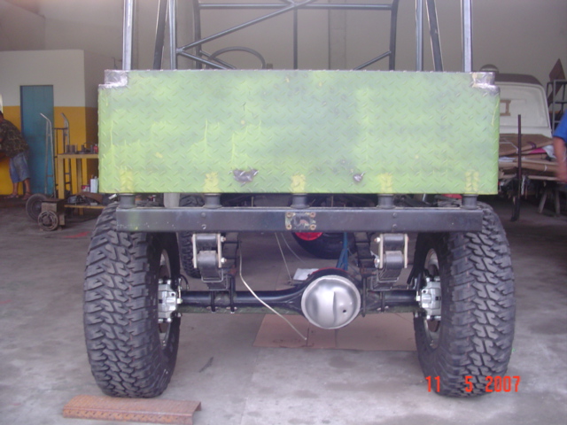

    É verdade, acontece que eu preciso trabalhar de vez em quando
    Pois é, quinta feira remontei o eixo trazeiro, o axle-truss ( http://www.4x4brasil.com.br/forum/sh...ad.php?t=27688 ) ficou conforme o planejado, segunda-feira é sacar o eixo dianteiro e reforça-lo também.
    Retirei duas laminas (as curtas) do feixe trazeiro, removi a solda dos berços pra poder nivelar a inclinação do pião (que só será definida quando o powertrain for instalado) e montei tudo de volta juntamente com um jogo de espaçadores de roda da TT4.
