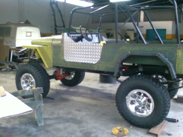

    Em novembro fiz uma viagem pra Manaus a bordo do Crocodillo, 750km de distância, viagem só de ida pois a bomba dágua(que era nova) soltou o rotor e tive um problema de superaquecimento no meio da viagem, conseguimos chegar ao destino e ainda participar do II Encontro de Jipeiros do Norte. Algumas fotos:

    Pow elmer... pena pelo incidente....
    mas e o comportamento do mesmo na pista show???

    Pois é cara, quase perdi o motor por conta disso, e a bomba era zero foi instalada em julho/2011.
    Comportamento on road ficou excelente, mas a velocidade máxima ficou em 110km/h aí o pessoal dos troller tiveram que me esperar, mas na buraqueira que enfrentamos por 300km de BR deu pra andar na frente, heheh.
    Outro problema foi o desgaste prematuro dos pneus, definitivamente este modelo não aguenta asfalto.

    O motor ta mal, tive que rodar sem tampa do radiador e sem válvula termostática pra concluir a viagem, troquei a bomba dágua mas o superaquecimento deixou sequelas portanto em breve vou ter que abrir pra revisar e recondicionar algo se necessário, ele era de uma F250 ano 2000 e nunca foi retificado, dai vai precisar também revisar bomba, bicos, turbina. Enfim, uma reforma completa.
