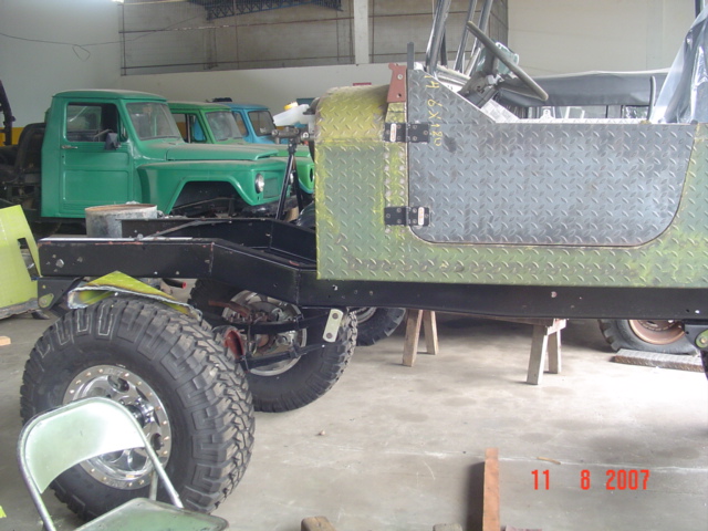

    Sim eu ja tinha visto aqui, achei muito simples e obejetivo o sistema de alavanca que vcs fez, mas a diferença que me refiro é nessa parte da superficie onde acopla o motor... O meu é todo liso, o seu parece ter uma flange...
    Ok, agora entendi.
    Bom, ali é só a usinagem do aluminio mesmo, não tem nada demais. Só o eixo oblongo no centro.

    Vlw Elmer... fico tranquilo agora...
    O meu conjunto é 2010

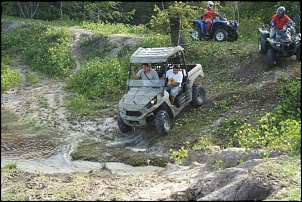

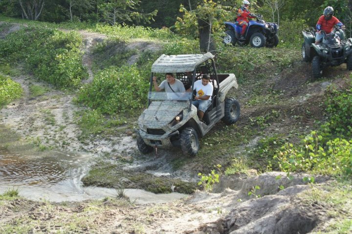

    pusta inveja (da boa, é claro)... Elmer que viatura é aquela atrás do croco na última foto?
    É um quadriciclo da Kawasaki

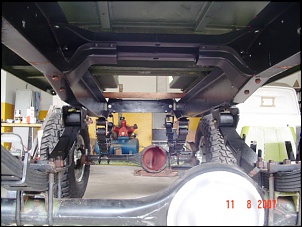

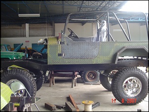

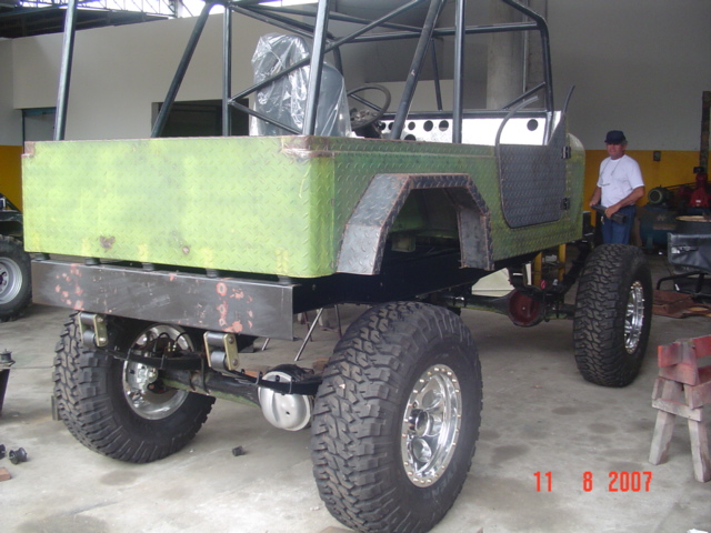

    Elmer como ja visto seus pneus são de 40"...
    Eis as perguntas:
    A fixação das molas no eixo dianteiro ficaram na posição original do eixo?
    Os pneus passam perto de pegar na mola quando esterçado?
    No caso dos suportes originas o segredo esta no off set da roda ou esta com espaçadores?
    Todo esse interrogatório é pq sabado eu manobrando meu chassi pra debaixo da lata vi que faltou uns 2 dedos pra o pneu pegar na mola tanto na parte da frente quanto na de tras. Esta com Pneus 33"

    Vamos la,
    os feixes estão na posição original do eixo sim.
    E os pneus encostam no feixe quando esterça sim, mesmo com as rodas de off-set negativo raspa um pouco. E sobre o segredo, heheh, reduzi o curso do esterçamento pq se virasse tudo iria travar o pneu no feixe...
    abração.
