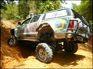

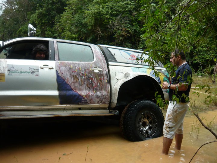

    Um amigo aqui de Manaus colocou um dana 70 na traseira da Hilux dele. Com pneus 35 (os pneus pareciam de brinquedo pra altura do carro) ficou uma medida de cerca de 19cm de vão livre da bola pro chão. Minha humilde opinião é de que a bola do diferencial é muito grande.

    ps. essas foto da hilux ela já esta com D70 ? não parece ser

    Sim. Está com D70. O dono simplesmente arrancou o diferencial original e deixou largado na oficina pegando sol e chuva e pôs esse no lugar. O carro ficou muito alto, um monstrinho. Ele foi ao Peru em expedição algumas vezes. Foi e voltou sem problemas.
