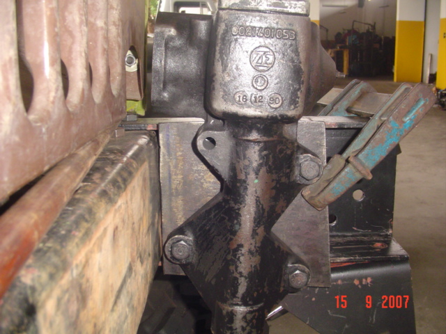

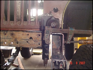

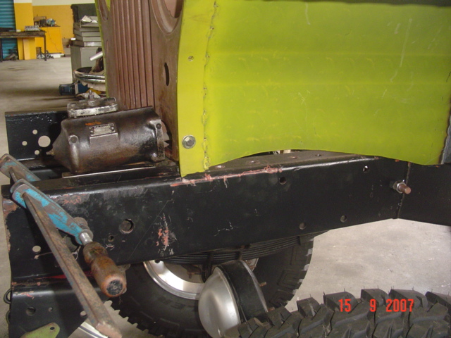

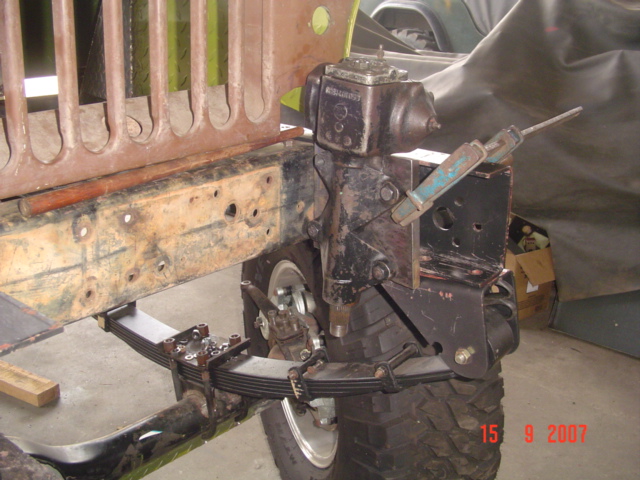

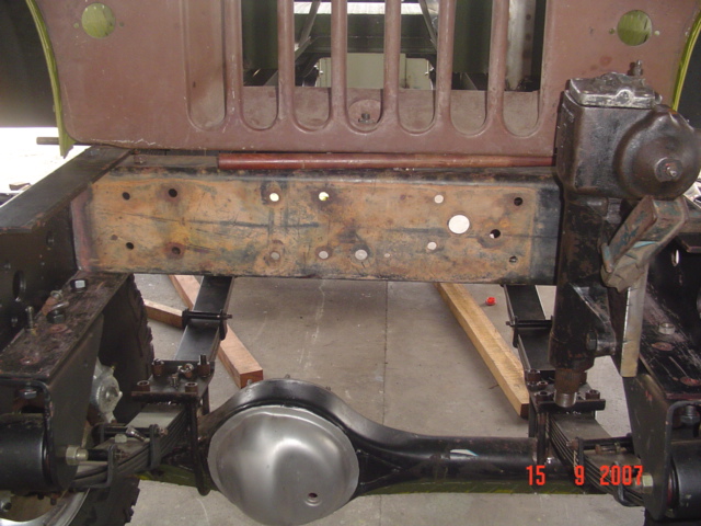

    ZF.
    A da F1000 ocupa muito espaço entre as longarinas e pode atrapalhar o guincho mecanico que pretendo instalar posteriormente, a ZF achei bem mais robusta e encaixa melhor no espaço que tenho disponível aqui.
    Quanto à resistencia acredito que seja a mesma coisa pois o pitman é o mesmo p/ F1000 e F4000 logo o setor (eixo vertical) possui a mesma espessura.
    Já foi tudo medido, alinhado, marcado, furado, agora só falta soldar.
    Algumas fotos da adaptação.
    Miniaturas de Anexos Miniaturas de Anexos CROCODILLO. Jeep Full Size (Revista 4x4&Cia ed 218 e 246)-326.jpg   CROCODILLO. Jeep Full Size (Revista 4x4&Cia ed 218 e 246)-327.jpg   CROCODILLO. Jeep Full Size (Revista 4x4&Cia ed 218 e 246)-328.jpg   CROCODILLO. Jeep Full Size (Revista 4x4&Cia ed 218 e 246)-329.jpg   CROCODILLO. Jeep Full Size (Revista 4x4&Cia ed 218 e 246)-330.jpg

    Elmer ZF é a da fmil
    a da f4000 é a trw
    eu tambem estou usando a ZF na Fcem
    se precisar sei onde vende o pitman 0km

    Opa, td beleza?
    Só o relato de experiencia própria: o suporte da direção da minha F75 tava feito da mesma maneira que está fazendo a sua.
    Solda MIG tudo bonitinho, mas por fadiga acabou sendo arrancado do chassis, levando um pedaço dele junto. Olha que eu rodo com penus 33".
    Agora fiz diferente, na chapa que segura a caixa de direção, soldei mais duas chapas (bem gossas e soldadas por dentro e fora) e essas encaixam como femea no chassis e são soldadas nele. Ficou bem mais robusto.
    Dependendo da tala do pneu que for usar, recomendo repensar esse suporte.
  • #492
    05/01/2004
    Boa Vista/RR
    14,659
    Agradecimentos: 51
    Citação Postado originalmente por Ovelha Ver Post
    Opa, td beleza?
    Obrigado pelo alerta, mas, o seu suporte tinha solda nas 4 faces externas
    Neste vai ter cordões de solda:
    Na junção com a aba superior do chassi;
    Idem na aba inferior;
    Na junção com a travessa frontal;
    E na parte da frente entra outro pedaço de chapa fechando o perfil do chassi juntamente com a face frontal deste suporte.
    Sempre tenho feito dessa forma nas adaptações que rolam por aqui e acredito que a resistencia é suficiente.
