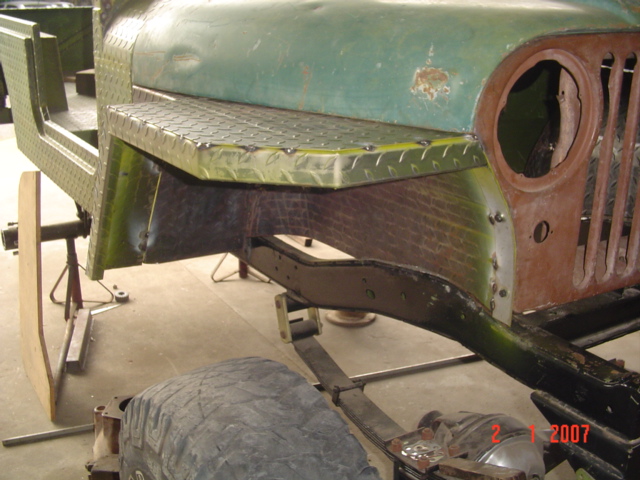

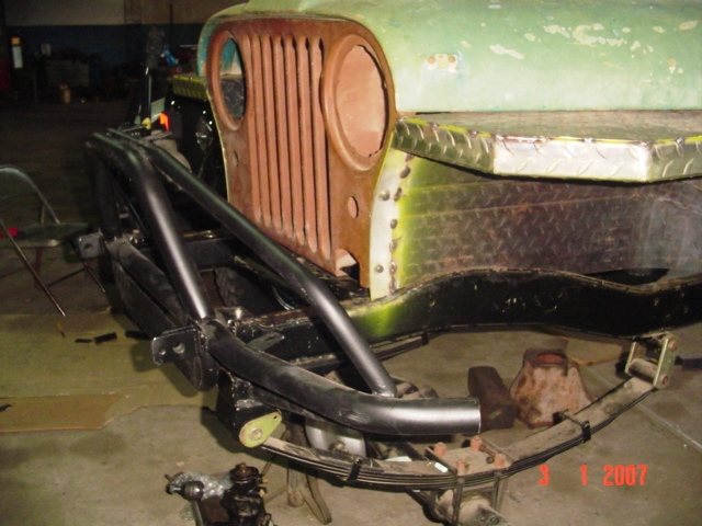

    Na junção das chapas dos fenders (pára-lamas) dianteiros (onde soldou uma chapa na outra) você dará outro tipo de acabamento?
    É que estou pensando em fazer uns estribos com chapa anti-derrapante, mas estou sem idéias de como dar um acabamento melhor.

  • 11/01/2007, 09:10
    Elmer_Jeep
    Carlos Augusto,
    o acabamento abaixo da chapa do paralama foi soldado por dentro, na parte da junção que vc fala vai ficar assim mesmo, chapas sobrepostas apenas com alguns pontos de solda em sua extensão, depois bastante tinta entre elas pra evitar ferrugem e infiltração de água.
    http://www.4x4brasil.com.br/forum/at...7&d=1167745564
    http://www.4x4brasil.com.br/forum/at...3&d=1167921086
