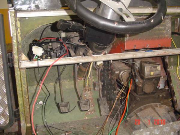

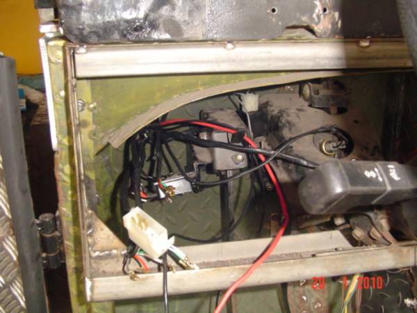

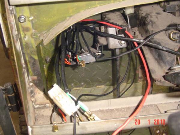

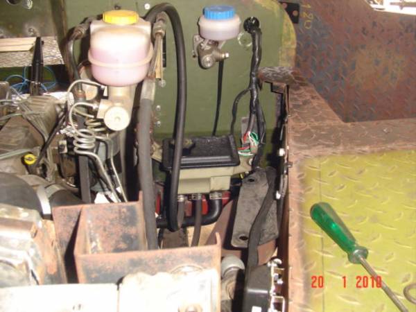

    Algumas fotos do novo chicote elétrico:
    http://www.4x4brasil.com.br/forum/ga...medium/674.JPG
    http://www.4x4brasil.com.br/forum/ga...medium/675.JPG
    http://www.4x4brasil.com.br/forum/ga...medium/676.JPG
    Caixa de fusíveis do mercedão:
    http://www.4x4brasil.com.br/forum/ga...medium/677.JPG
    http://www.4x4brasil.com.br/forum/ga...medium/678.JPG

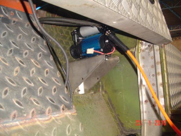

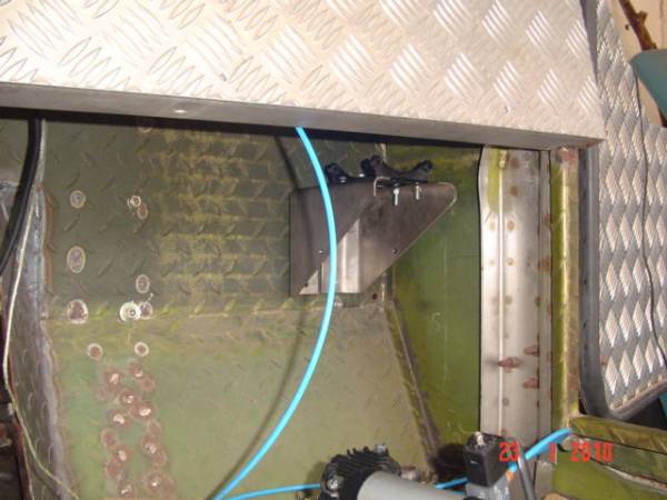

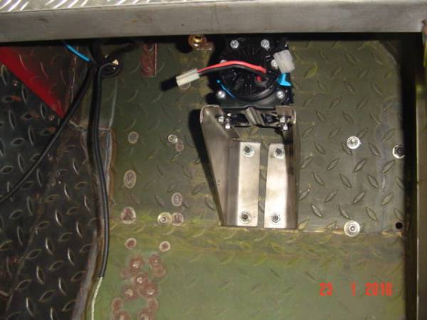

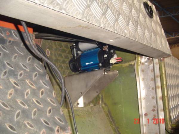

    Suporte inox pro compressor ARB. Anteriormente eu ia instalar atras do banco do motorista mas resolvi colocar atras do painel mesmo:
    http://www.4x4brasil.com.br/forum/ga...medium/679.JPG
    http://www.4x4brasil.com.br/forum/ga...medium/680.JPG
    http://www.4x4brasil.com.br/forum/ga...medium/681.JPG
    http://www.4x4brasil.com.br/forum/ga...medium/682.JPG
    Esta última testando a conexão com a mangueira do kit de inflar pneus. :concordo:

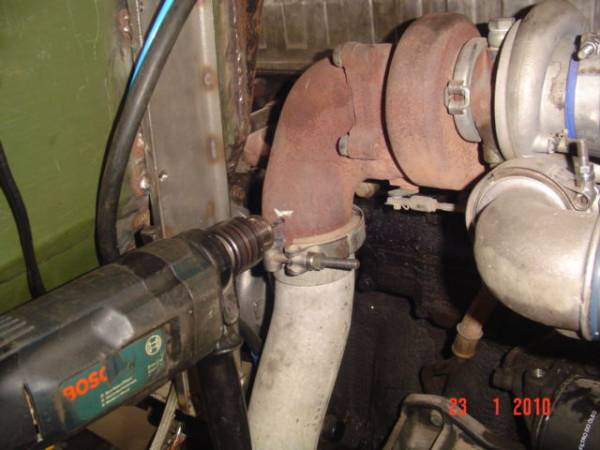

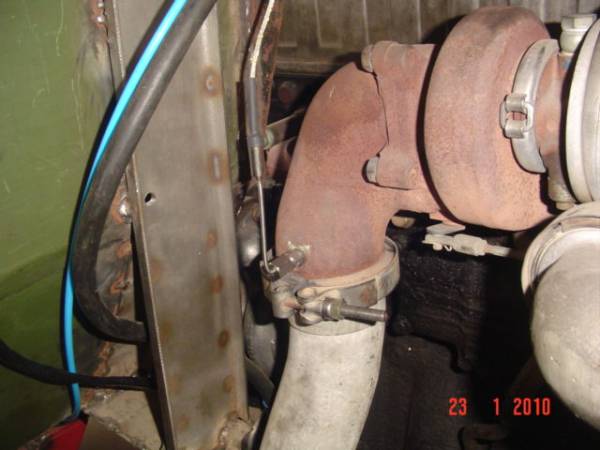

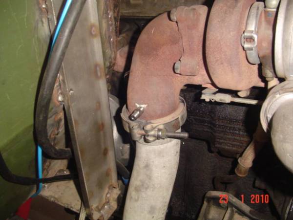

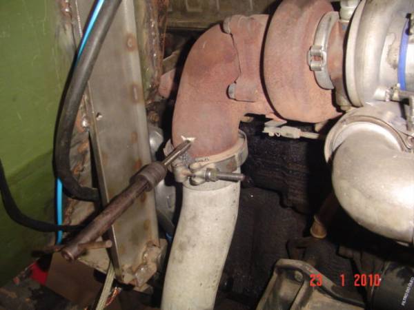

    Adaptando Termopar
    Após ler aqui no Fórum alguns relatos sobre o pirômetro resolvi encomendar um pois conhecendo os motores por dentro acho indispensável monitorar o funcionamento de tudo, pra começar tem que adaptar na saída do escapamento a conexão do Termopar que é praticamente uma sonda que mede a temperatura dos gases de exaustão e informa esses valores ao instrumento. Seguindo as dicas de instalação de outro fabricante http://www.xpeedshop.com.br/manpages...lpirometro.pdf fiz algumas fotos aqui pra galera que curte o DIY:
    Furando 10cm após o fundo da turbina:
    http://www.4x4brasil.com.br/forum/ga...medium/683.JPG
    Furo com broca 8,5mm:
    http://www.4x4brasil.com.br/forum/ga...medium/684.JPG
    Macho 10x1,0mm
    http://www.4x4brasil.com.br/forum/ga...medium/685.JPG

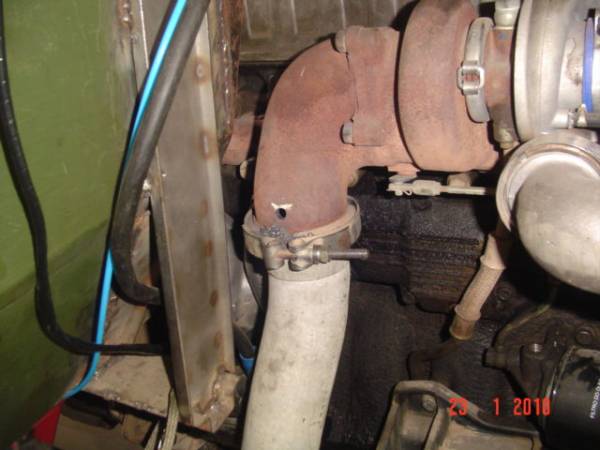

    Conexão instalada com uma fina camada de cola veda-escape:
    http://www.4x4brasil.com.br/forum/ga...medium/686.JPG
    Termopar devidamente instalado:
    http://www.4x4brasil.com.br/forum/ga...medium/687.JPG

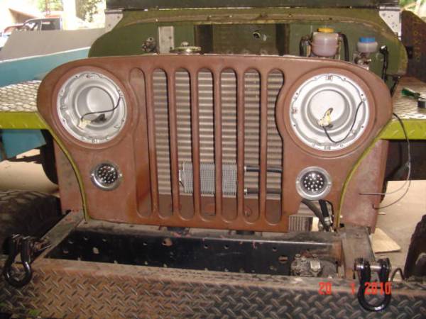

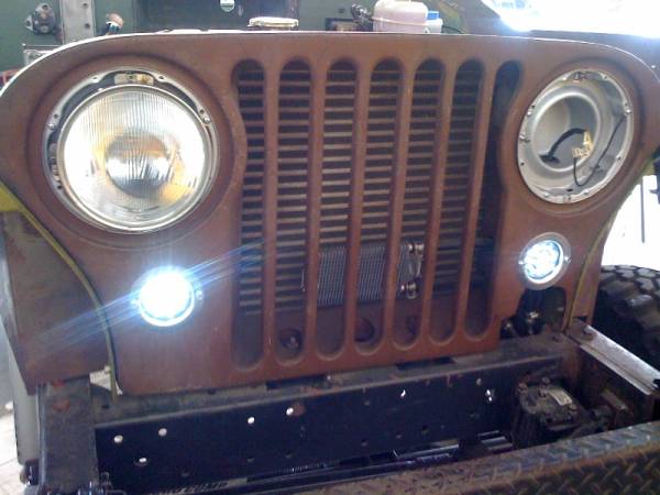

    Finalmente instalei as lanternas de Led compradas do famoso Escória :lol:
    http://www.4x4brasil.com.br/forum/ga...medium/688.JPG
    http://www.4x4brasil.com.br/forum/ga...medium/689.jpg

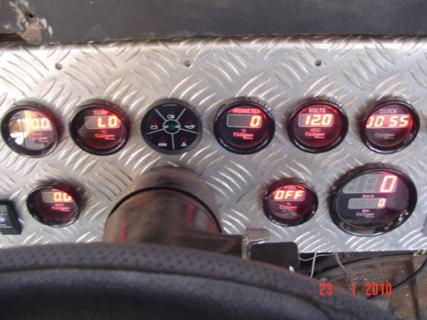

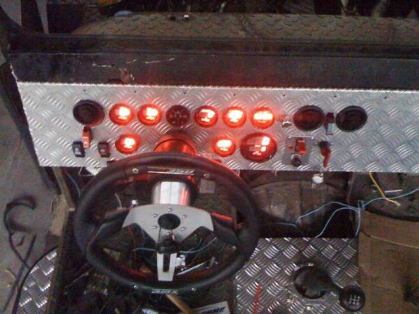

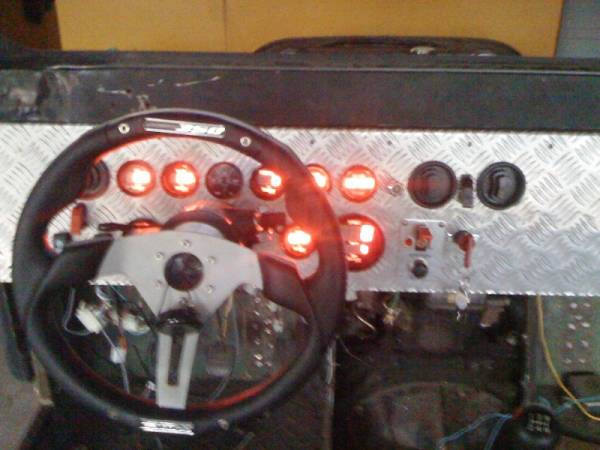

    Os instrumentos são (da esquerda pra direita):
    PRESSÃO DE AR
    PRESSÃO DE ÓLEO
    TEMPERATURA ÁGUA
    INDICADOR DE SINAIS(cronomac)
    PIRÔMETRO
    VOLTÍMETRO
    RELOGIO DE HORAS
    VELOCÍMETRO
    Além destes tem também fixados na gaiola um Contagiros e manômetro do Turbo, ambos da cronomac pra fechar a lista da relojoaria :lol:
    E pra dar uma animada nos futuros compradores, fotos do painel aceso.
    Dia:
    http://www.4x4brasil.com.br/forum/ga...medium/690.JPG
    http://www.4x4brasil.com.br/forum/ga...medium/691.JPG
    http://www.4x4brasil.com.br/forum/ga...medium/692.JPG
    Noite:
    http://www.4x4brasil.com.br/forum/ga...medium/693.jpg
    http://www.4x4brasil.com.br/forum/ga...medium/694.jpg
    mas tem uma opção pra diminuir o brilho à noite :concordo:

    Finalmente as lanternas foram instaladas!!!
    Ficou legal a frente do Crocodilo!!!
    Você pode usar as outras para fazer a iluminação inferior do Crocodilo, tipo Xuning!!! Vai combinar com as rodasaro 21" :mrgreen: :mrgreen: :mrgreen: :mrgreen:
