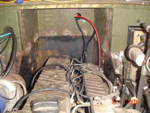

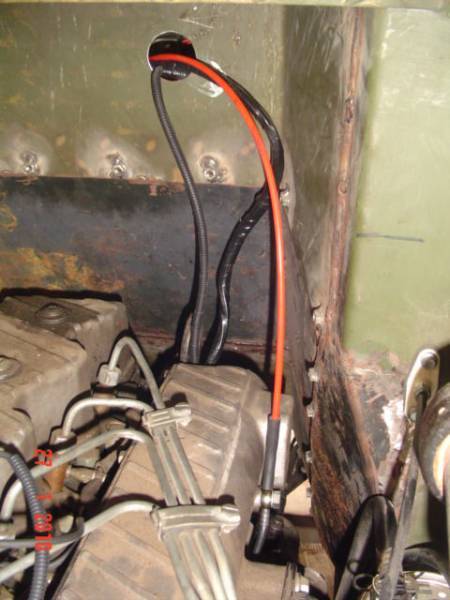

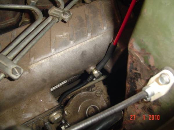

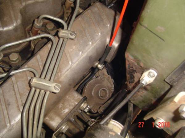

    Pela manhã trabalhei instalando a mangueira de pressurização do manômetro do Turbo.
    Pensei em utilizar uma conexão em T na mangueira da wastegate pra não ter que furar o coletor e usar o adaptador original da cronomac(foto abaixo)
    http://www.xpeedshop.com.br/images/products/3751A.jpg
    Final das contas consegui um olhal com "duas saídas" e substituí um dos originais que vai no coletor de admissão pra alimentar o LDA e numa das saídas conectei a mangueira do manometro. Ficou simples e eficiente.
    http://www.4x4brasil.com.br/forum/ga...m/DSC01362.JPG
    http://www.4x4brasil.com.br/forum/ga...m/DSC01363.JPG
    http://www.4x4brasil.com.br/forum/ga...m/DSC01366.JPG
    http://www.4x4brasil.com.br/forum/ga...m/DSC01372.JPG
