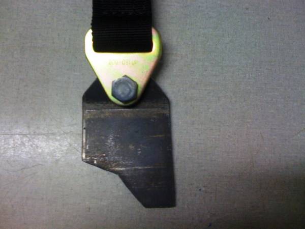

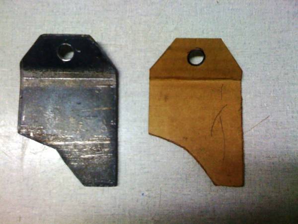

    Suporte p/ limit strap do eixo trazeiro:
    http://www.4x4brasil.com.br/forum/ga...m/IMG_0890.jpg
    http://www.4x4brasil.com.br/forum/ga...m/IMG_0891.jpg

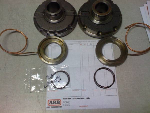

    http://www.4x4brasil.com.br/forum/ga...m/IMG_0892.jpg
    http://www.4x4brasil.com.br/forum/ga...m/IMG_0893.jpg
    http://www.4x4brasil.com.br/forum/ga...m/IMG_0894.jpg
    ...e finalizar a instalação do Air Locker:

    Até aí td bem, o problema foi na hora de montar pois pedi o modelo RD53 e tem diferença na sede do rolamento direito (o diametro interno é maior) :parede:
    Outro detalhe é que o RD53 é de 35 estrias e só agora resolvi contar os dentes do semi eixo e possuem apenas 32 :parede:
    Liguei pra algumas autorizadas ford e fui informado que os semi-eixos da F250 4x2 e 4x4 tem diferenças mas possuem a mesma quantidade de estrias, ou seja, 32 :putz:
    Então o modelo correto do Air Locker seria o RD97 só que deixei pra pesquisar direito tarde demais :cry:
    Mas agora pra resolver vou ter q encomendar umas peças do RD65 pra transformar o meu e assim poder instalar os rolamentos originais (Timken part # 387A / 382A)
    E estou pensando se compro as planetárias do RD97 (32estrias) ou um par de semi-eixos de Cromoly da Yukon com 35estrias. :twisted:
    Sóda é achar as verdinhas :rolleyes:

    Edilson, também lembro desse dia http://www.4x4brasil.com.br/forum/sh...939#post834939 :parede: :parede:
    Desculpe a falha :oops: :oops: :oops:
    Mas o problema aqui é apenas no eixo trazeiro (D70) vc comprou Detroit ou ARB ?
    As soluções (no caso do ARB trazeiro) são:
    Trocar planetárias pelo modelo de 32E.
    OU
    Trocar o par de semi eixos pelo modelo de 35E.
    Meu pai foi numa autopeças e trouxe um semi eixo de F4000, tem 35 estrias e uma pequena diferença no comprimento total, ainda estamos avaliando essa possibilidade, caso não dê certo vou partir pra um par da Yukon mesmo pois comprei o bloqueio pra Dana 70HD(35E) e nosso eixo é Dana 70U(32E).
    Essas peças da ultima foto são componentes externos do Air Locker. As do lado direito são do D70HD usa um rolamento de diametro(int X ext) maior e as peças da esquerda recebem o rolamento correto do D70U.
    Vou montar o Air Locker e depois avaliar a questão dos semi-eixo$.
