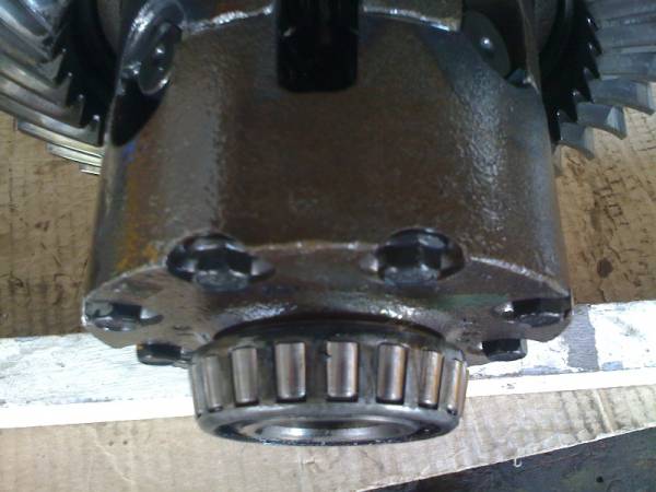

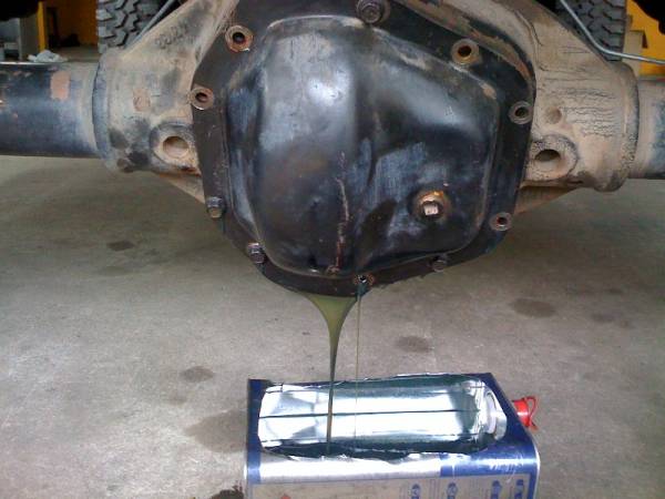

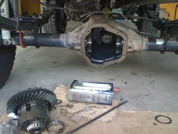

    Comecei a desmontagem do diferencial trazeiro pra instalar o ARB
    http://www.4x4brasil.com.br/forum/ga...m/IMG_0847.jpg
    http://www.4x4brasil.com.br/forum/ga...m/IMG_0848.jpg
    Não sei pq a p#%¨@ da carcaça nao tem as cavidades pra encaixar o extrator e sacar o rolamento...
    http://www.4x4brasil.com.br/forum/ga...m/IMG_0850.jpg
    http://www.4x4brasil.com.br/forum/ga...m/IMG_0851.jpg

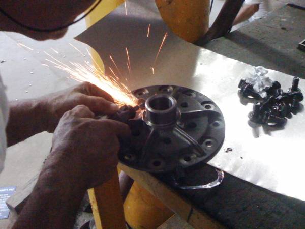

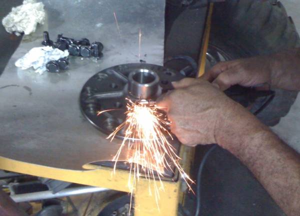

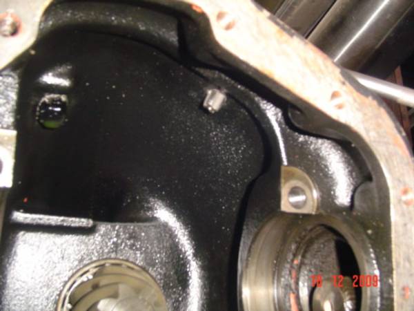

    E já cuidamos em fazer as cavidades pra facilitar a regulagem e/ou substituição dos rolamentos:
    http://www.4x4brasil.com.br/forum/ga...m/IMG_0854.jpg
    http://www.4x4brasil.com.br/forum/ga...m/IMG_0855.jpg

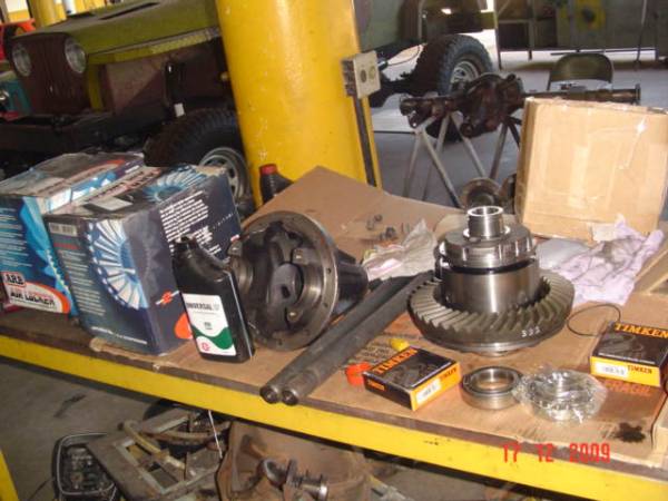

    Até aí td bem, o problema foi na hora de montar pois pedi o modelo RD53 e tem diferença na sede do rolamento direito (o diametro interno é maior) :parede:
    Outro detalhe é que o RD53 é de 35 estrias e só agora resolvi contar os dentes do semi eixo e possuem apenas 32 :parede:
    Liguei pra algumas autorizadas ford e fui informado que os semi-eixos da F250 4x2 e 4x4 tem diferenças mas possuem a mesma quantidade de estrias, ou seja, 32 :putz:
    Então o modelo correto do Air Locker seria o RD97 só que deixei pra pesquisar direito tarde demais :cry:
    Mas agora pra resolver vou ter q encomendar umas peças do RD65 pra transformar o meu e assim poder instalar os rolamentos originais (Timken part # 387A / 382A)

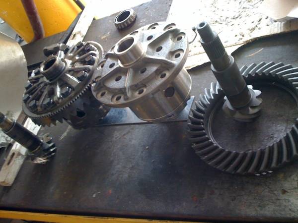

    Chegou o que eu precisava então dei sequência à instalação do Air Locker. :dance:
    Algumas fotos:

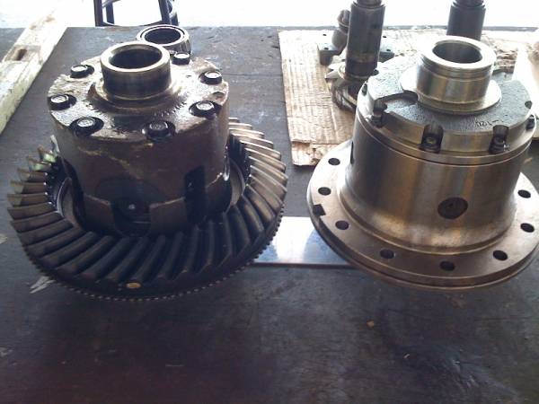

    Tá uma bela bagunça isso aqui, os da esquerda são da Land do Loras e este fora da caixa é do Crocodillo. Já to com bastante know how no assunto :lol: :mrgreen:

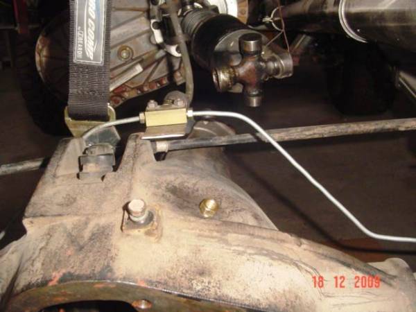

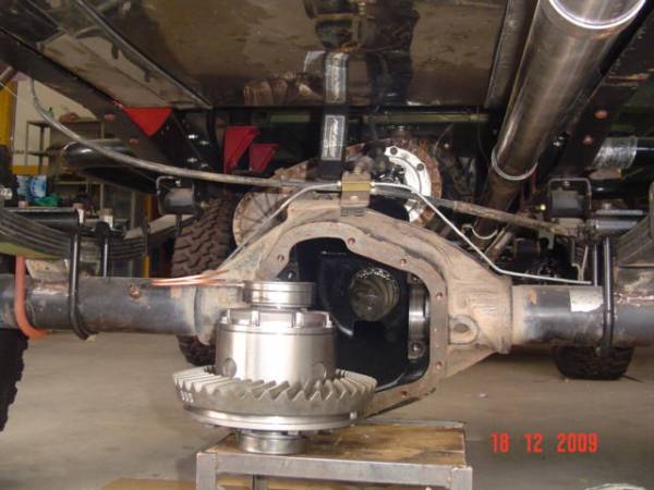

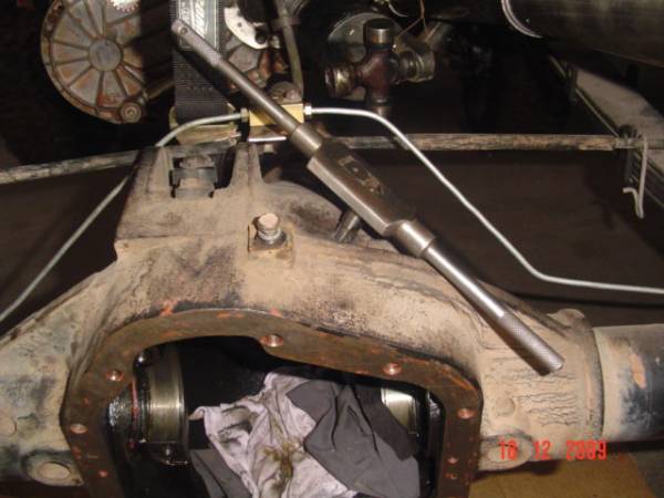

    Depois disso o passo seguinte foi medir o local pra furar a passagem da tubulação (no mancal direito e no topo da carcaça.
    http://www.4x4brasil.com.br/forum/ga...medium/651.JPG
    http://www.4x4brasil.com.br/forum/ga...medium/652.JPG
    http://www.4x4brasil.com.br/forum/ga...medium/653.JPG

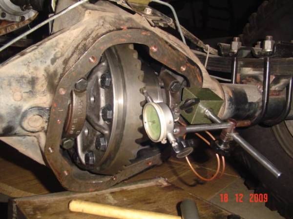

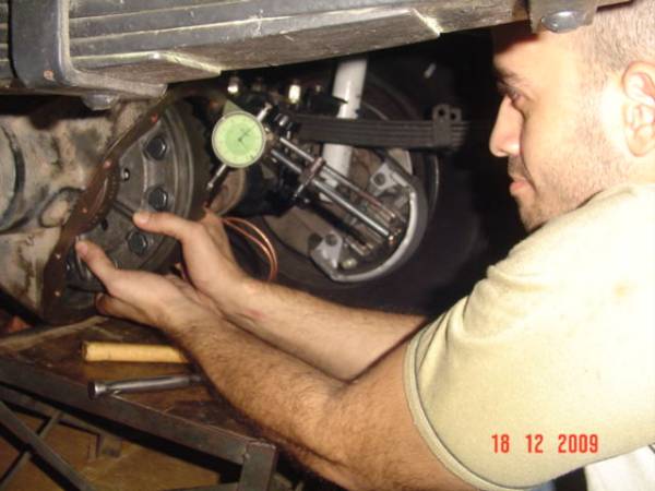

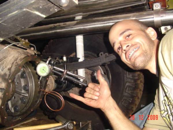

    Após limpar a carcaça tive de reinstalar o conjunto pra selecionar os calços e ajustar o backlash que é de 0,15 a 0,25, esse ficou com 0,23. :concordo:

    Olhando as fotos agora parece fácil mas foi o dia todo de trampo, entre fechar a caixa satélites com as novas peças, preparar a carcaça do diferencial, monta conjunto/remove conjunto, até chegar na regulagem final saí da oficina 20:00.
