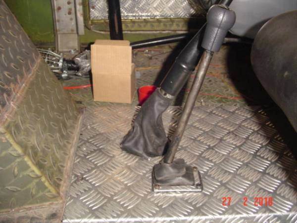

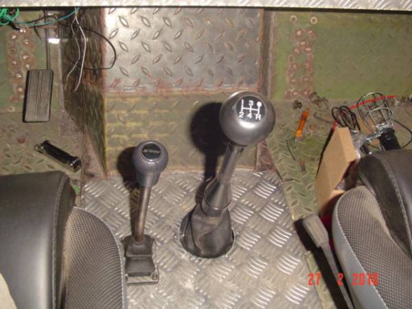

    Voltando ao assunto, vou enviar algumas fotos de uns trampos feitos anteriormente.
    alavanca de tração finalizada.
    http://www.4x4brasil.com.br/forum/ga...medium/714.JPG
    http://www.4x4brasil.com.br/forum/ga...medium/715.JPG
    http://www.4x4brasil.com.br/forum/ga...medium/716.JPG

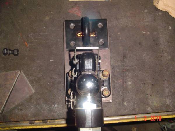

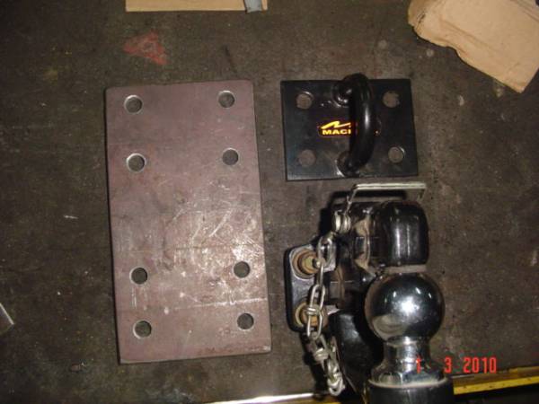

    Suporte trazeiro pro gancho G Bola.
    Pra colocar o G direto na travessa trazeira ficou muito alto então confeccionei um suporte com chapa 1/2" abraçando a travessa por tras e por baixo.
    http://www.4x4brasil.com.br/forum/ga...medium/717.JPG
    http://www.4x4brasil.com.br/forum/ga...medium/718.JPG
    http://www.4x4brasil.com.br/forum/ga...medium/719.JPG
    http://www.4x4brasil.com.br/forum/ga...medium/720.JPG

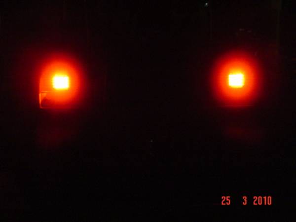

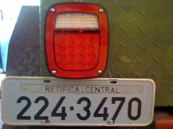

    Elmer_Jeep
    Consegui na venezuela um par de lanternas do Wrangler de Led:
    http://www.4x4brasil.com.br/forum/ga...medium/721.jpg
    http://www.4x4brasil.com.br/forum/ga...medium/722.JPG

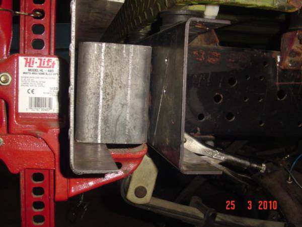

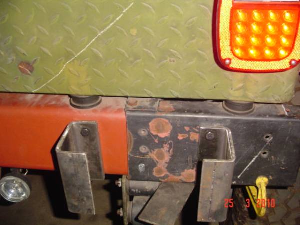

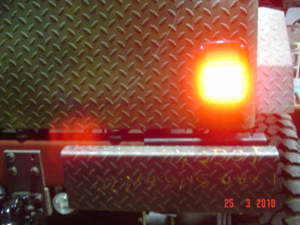

    E aqui algumas fotos do suporte pro parachoque trazeiro, chapa 5/16" pra aguentar o peso do futuro estepe e também quando precisar tirar de algum enrosco tenho lugar pra levantar a viatura no hi-lift.
    http://www.4x4brasil.com.br/forum/ga...medium/723.JPG
    http://www.4x4brasil.com.br/forum/ga...medium/724.JPG
    http://www.4x4brasil.com.br/forum/ga...medium/725.JPG
    Soldei os suportes no parachoque com 7018 e ficou tudo legal, depois envio outras fotos.

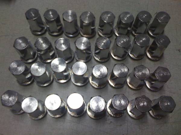

    Consegui também um jogo de porcas fechadas pois as originais são abertas e os prisioneiros enormes ficam muito expostos sob o risco de oxidar, haja porca.
    http://www.4x4brasil.com.br/forum/ga...medium/726.jpg
